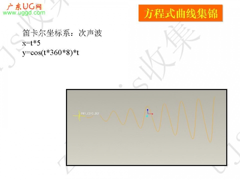

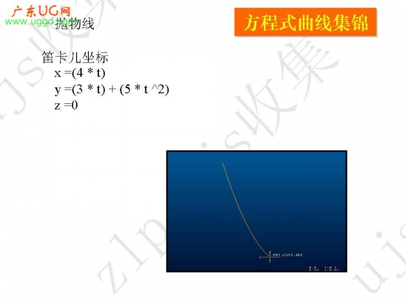

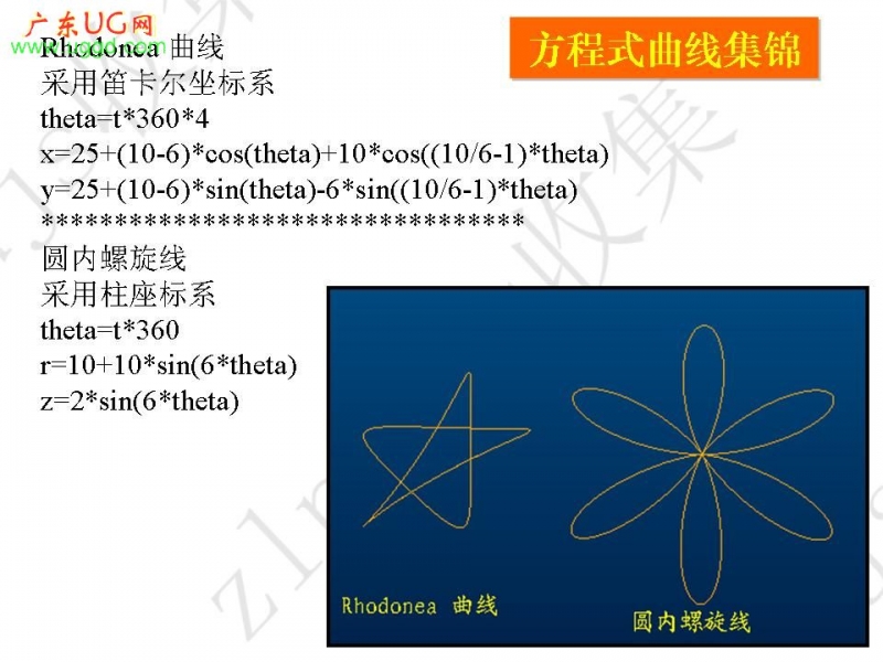

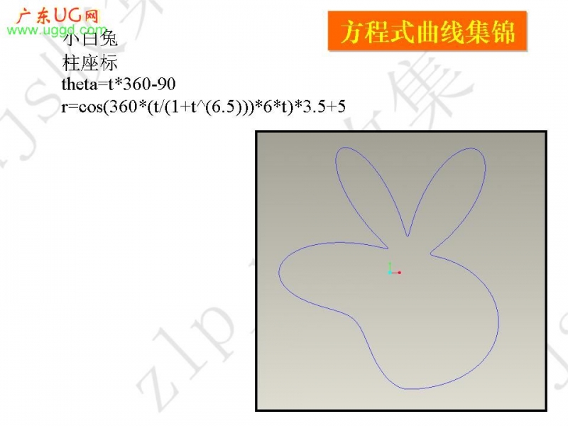

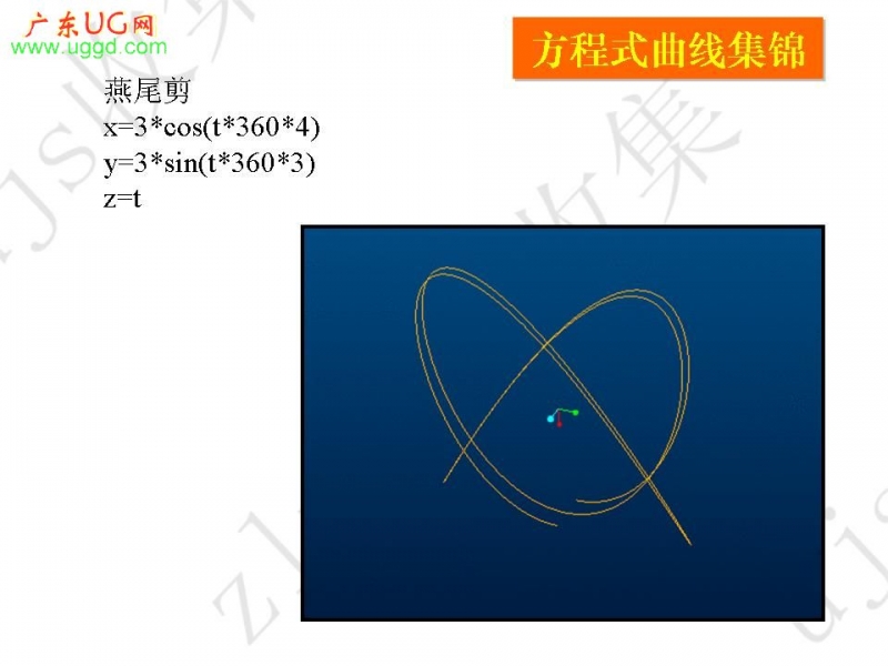

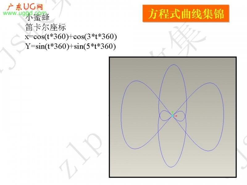

优胜五金冲压设计培训:曲线方程集锦 图146459

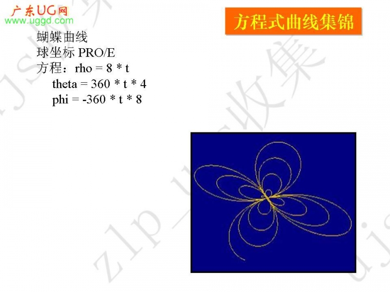

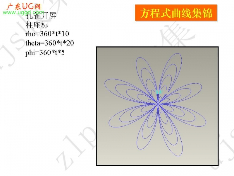

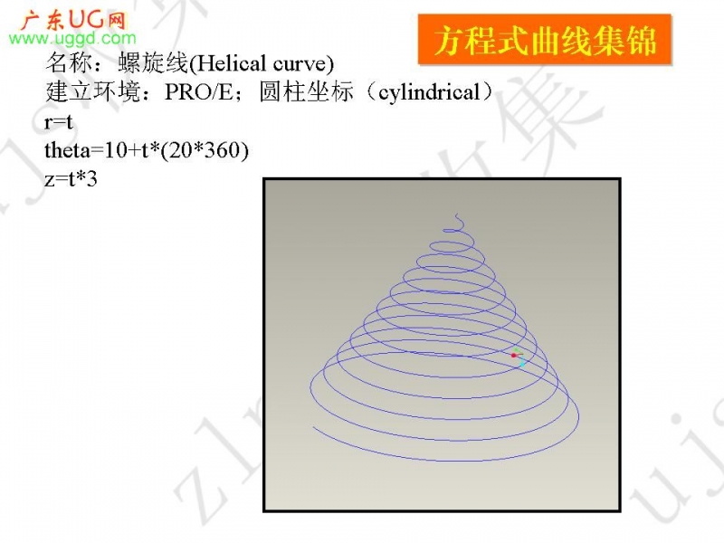

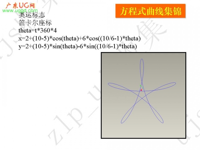

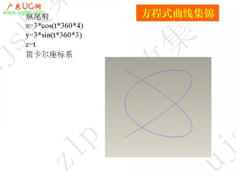

优胜五金冲压设计培训:曲线方程集锦 图146460

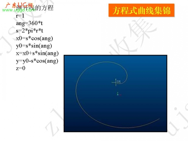

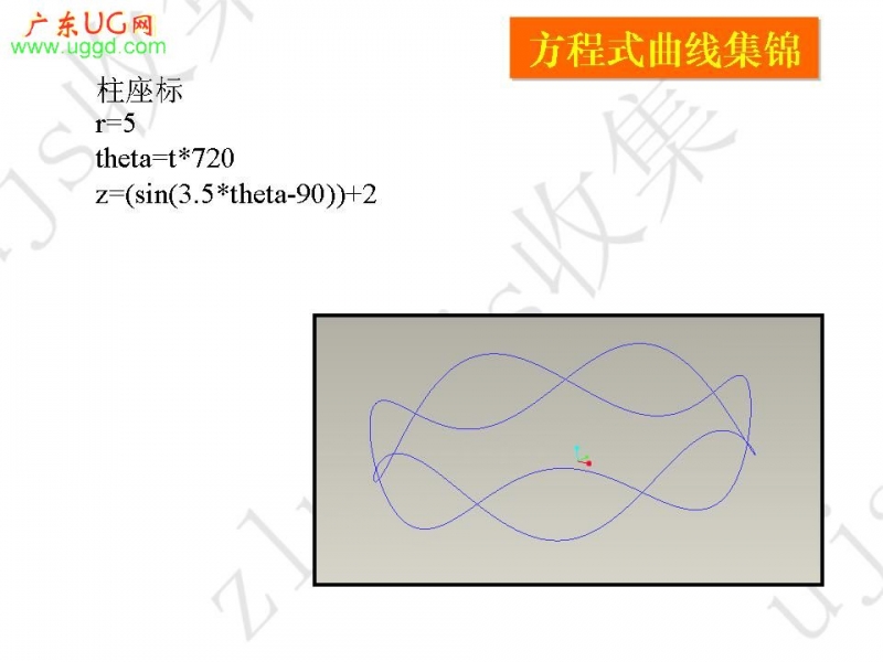

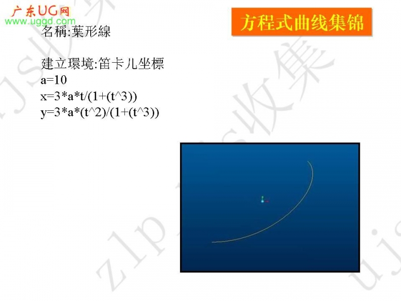

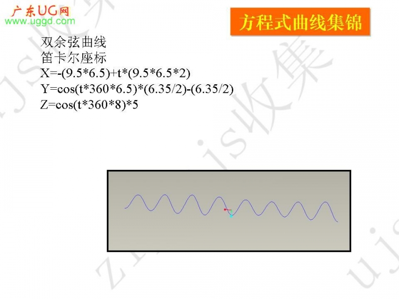

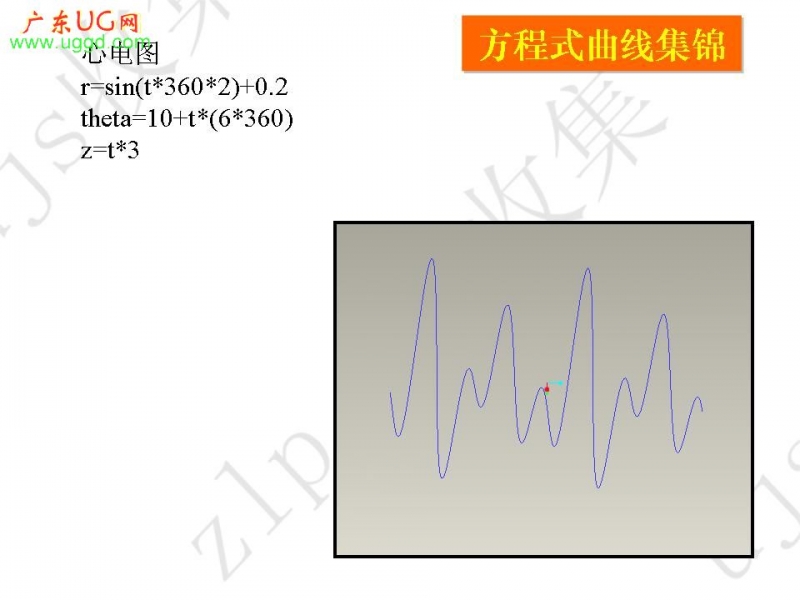

优胜五金冲压设计培训:曲线方程集锦 图146461

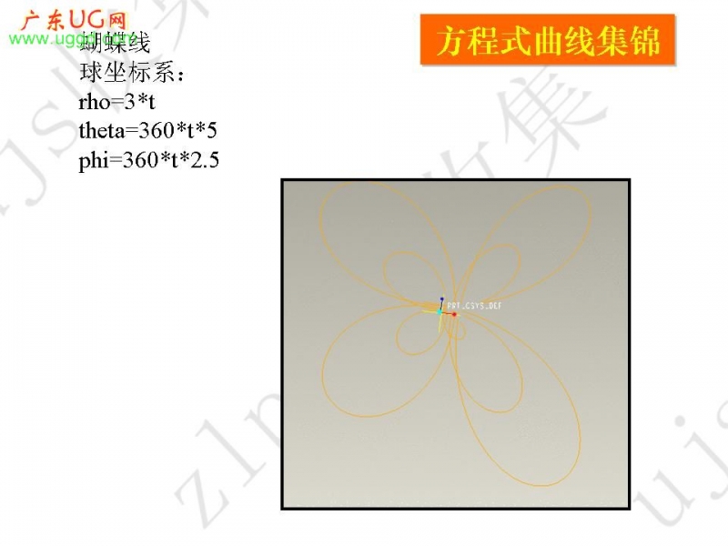

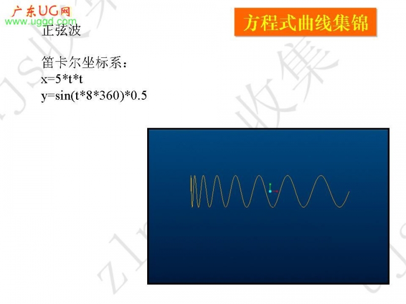

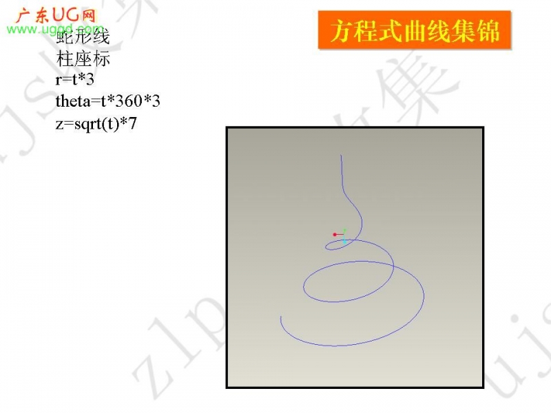

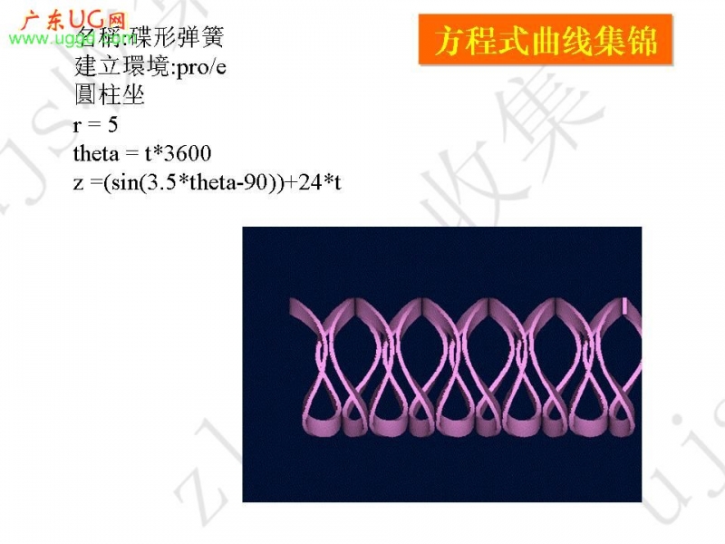

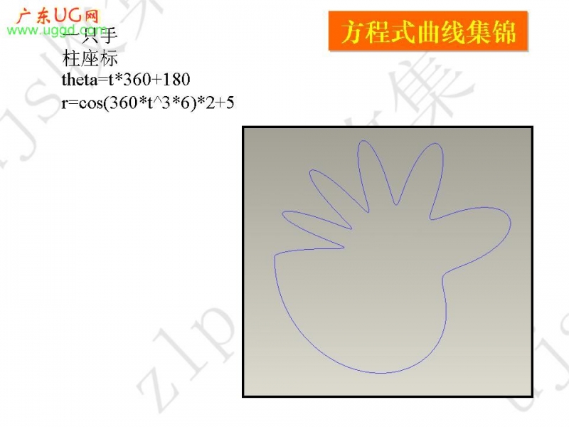

优胜五金冲压设计培训:曲线方程集锦 图146462

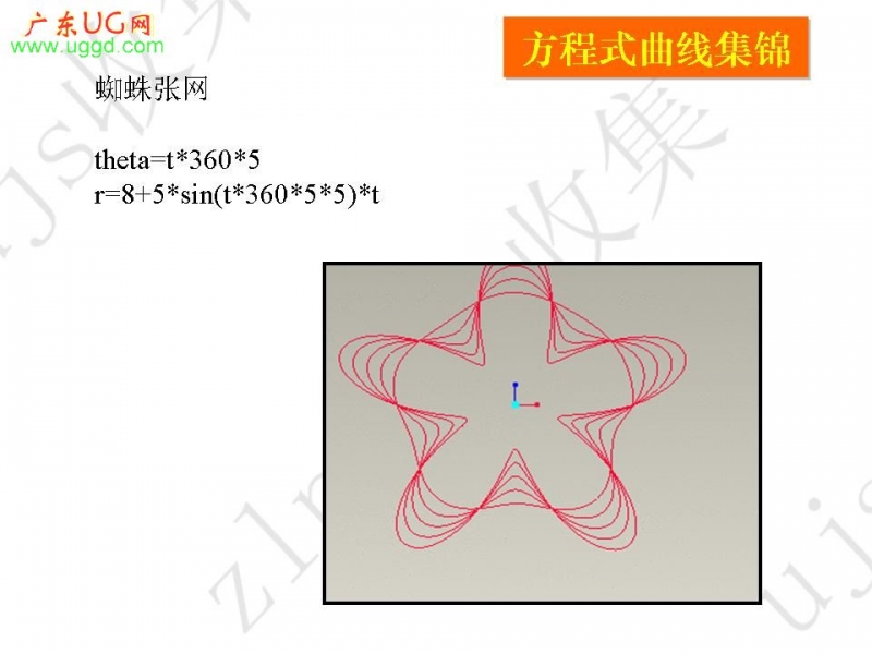

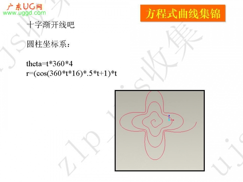

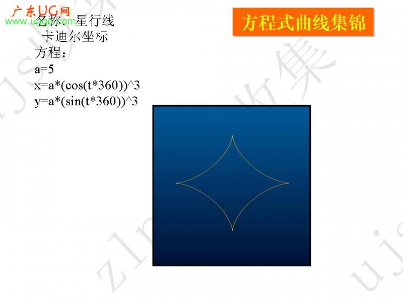

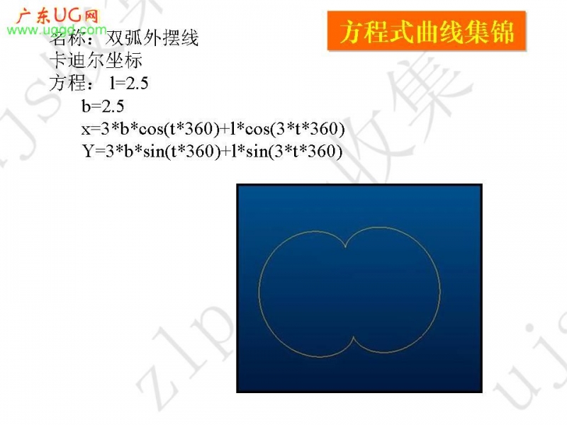

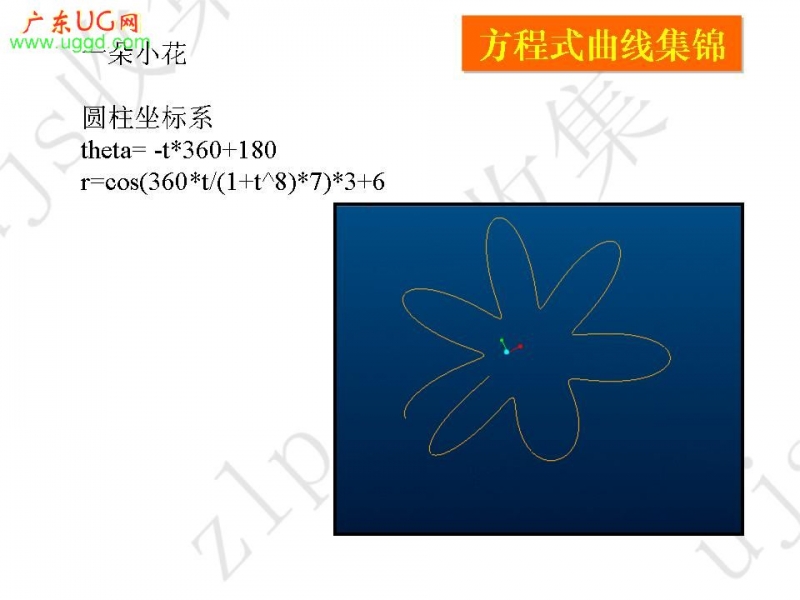

优胜五金冲压设计培训:曲线方程集锦 图146463

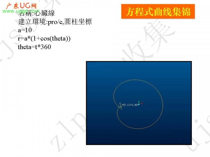

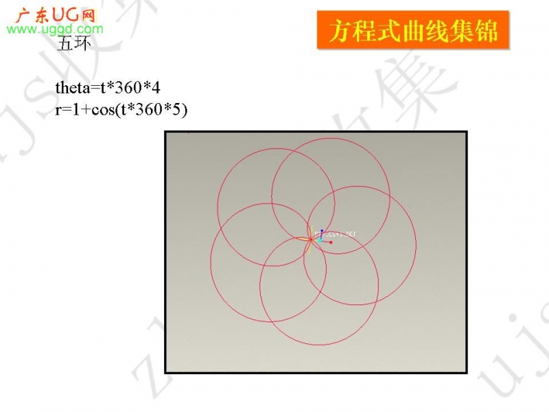

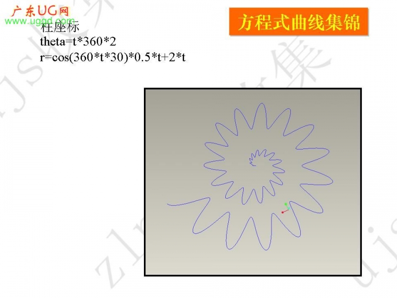

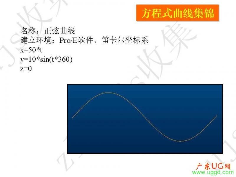

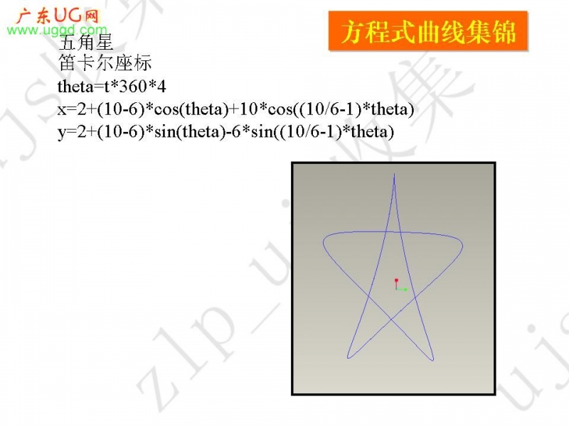

优胜五金冲压设计培训:曲线方程集锦 图146464
