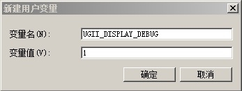

大师们UG怎样本开启“经典工具条”命令?

UGNX高版本开启“经典工具条”命令在环境变量里面设置变量如下:
     变量名:UGII_DISPLAY_DEBUG
     变量值:1
大师们UG怎样本开启“经典工具条”命令? 图146345
   在软件内部设置:(首选项-用户界面-主题-经典工具条-应用)
