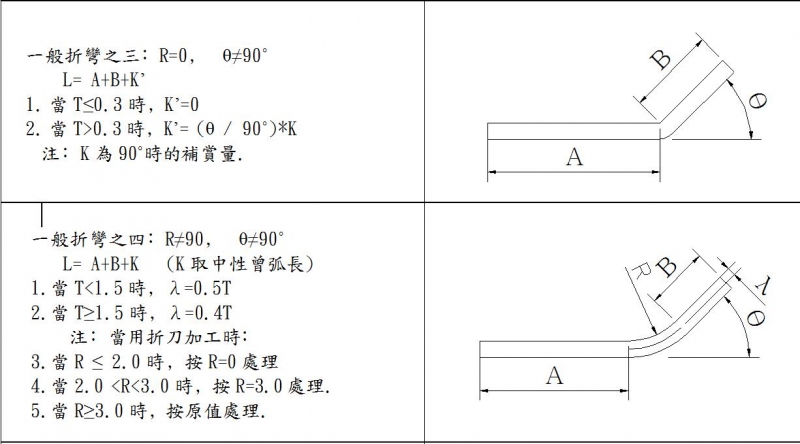

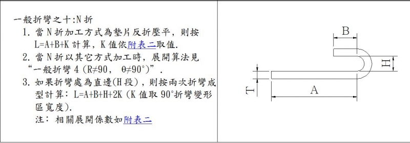

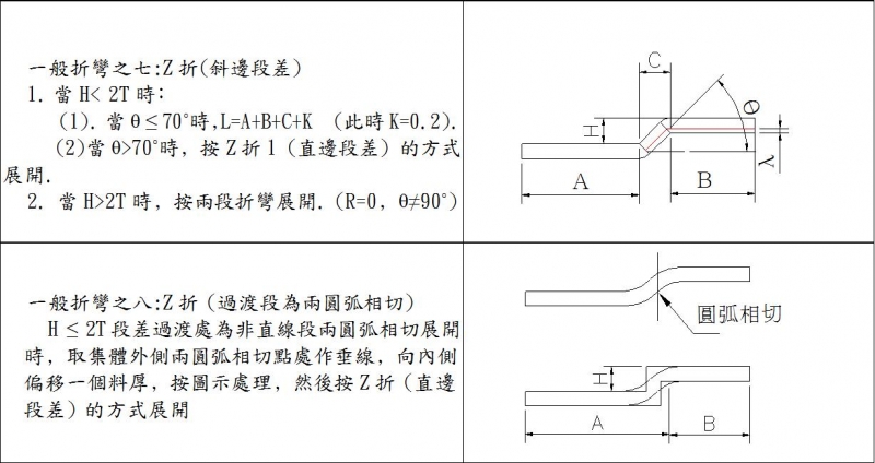

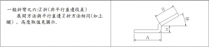

展開的計算方法﹕鈑料在彎曲過程中外層受到拉應力﹐內層受到壓應力﹐從拉到壓之間有一既不受拉力又不受壓力的過渡層---中性層﹐
中性層在彎曲過程中的長度和彎曲前一樣﹐保持不變﹐所以中性層是計算彎曲件展開長度的基準.
中性層位置與變形程度有關﹐當彎曲半徑較大﹐折彎角度較小時﹐變形程度較小﹐中性層位置靠近鈑料厚度的中心處﹐當彎曲半徑變
小﹐折彎角度增大時﹐變形程度隨之增大﹐中性層位置逐漸向彎曲中心的內側移動. 中性層到鈑料內側的距離用λ表示﹕
展開長度的基本公式是﹕
             展開長度=折弯直边a+折弯直边b+中性层圆弧弧长c
各種折彎特征的展開系數算法如下表:
