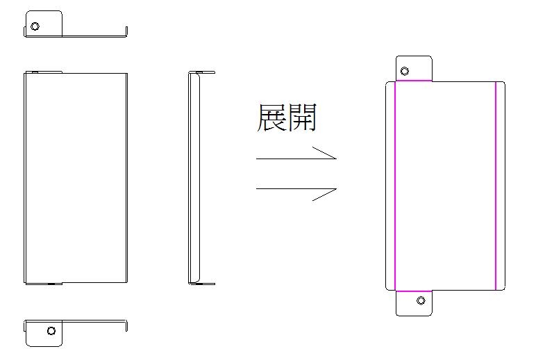

一、展開的概念:  就是把一張完整的2D三視圖﹐以一個面為基準﹐把其余所有面根據投影規則﹐通過面與面對接﹐用拷貝﹑複製﹑鏡像的方法展開成一張平面圖.如下圖所示﹕
                          展開是整個設計過程中最為關鍵的一步, 是後序工程排配的基礎如果展開發生錯誤﹐那么後接工序就是徒勞的。所以在展開作業過程中必須時刻保持清醒的
                          頭腦強烈要求自己做到100%的展開正確.
优胜五金冲压设计培训:展開流程与思路分享给初学者 图146152

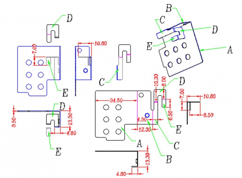

1.展開的重點還是在了解產品形狀、結构及功能.所以首先要縱觀全圖, 找到圖面中的主視圖.可認為鈑金產品分為前﹑后﹑左﹑右﹑正面五
      個大部分,在加工過程中前﹑后﹑左﹑右四部分是以正面為基准,將依次從外到內折起來的.反過來,展開就是找到該基准面作為正面,然后將前﹑
      后﹑左﹑右各部分依次從外到內攤開來.閱讀鈑金圖面時,是從前﹑后﹑左﹑右這四部分側視圖中了解整個產品的大致折彎結構的.
2.展開的總原則是:由外到內,由小到大,由中間到四周,由易到難
   由于圖面中各個視圖都是相互關聯的,故展開的一般原則是外到內,由小到大,由中間到四  周,這也是符合鈑金件的折彎加工次序的.
   由外到內就是參照側視圖的中折彎示意,确定哪個面是最外側,哪個面是在中間,哪個面在最里面,然后先把最外面的圖元接到中間的面上,再把它
   們與最里面對接. 否則會把外面的鈑金面投影到里面的元素刪除掉.如下圖中的A~E面的對接展開.
   由小到大就是先把要連接到各面中的小折完成,再將它與其它面相接.力爭把每個面上要連到它四周的圖元先處理好后再接到其它的圖面上去.
   由中間到四周就是先把各面中的抽形﹑抽孔﹑抽牙﹑小折﹑卡鉤完成, 再將它與其它面相接.這也是為了先展開完每個面上自身的圖元,然后直接
   與其它面相接即完成整個展開工作.
   由易到難是考虙到圖形复雜時,可能有某些局部結构一下子維以想像出來,影響整個展開工作.些時可先不考虙該部分結构,轉而先把其它部分展開,
   得出整個產品的總体結构,最后再回來想像原先那部分复雜結构,困難會大大減少.
3.展開的基本方法: 了解產品的各個面之間的連接關系后,就可進行展開. 展開的基本方法就是面與面對接.用拷貝、复制、鏡像的方式把要對接的
   鈑金面放置到要與之對接的鈑金面旁邊,進行多余圖元清理后即可對接展開.如下圖中的D、E處的鈑金面.

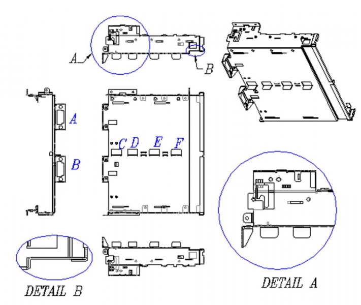

5.多個相同小折(群)的拷貝
   展開中若遇到有多個相似結構, 一般應分別展開.但若它們在一條直線上排列,且側視圖又重疊,則可認為它們是相同結构.此時可只展開一處,然后
   將其以塊的形式(CV)拷貝到各處.其它不在一條直線上的相似結構,若經過對比(CV)是相同圖元后也可用此方法. 如下圖的A和B處的小折群以及C
   和D、E、F的小折
优胜五金冲压设计培训:展開流程与思路分享给初学者 图146154
