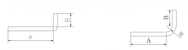

       一般折彎之一﹕R=0﹐θ=90˚                                一般折彎之二﹕R≠ 0﹐θ=90˚

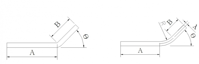

       一般折彎之三﹕R=0﹐θ≠90˚                                一般折彎之四﹕R≠ 0﹐θ≠90˚

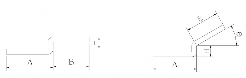

       一般折彎之五﹕Z折 (直邊段差)                             一般折彎之六﹕Z折 (非平行直邊段差)

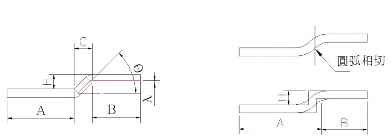

       一般折彎之七﹕Z折(斜邊段差)                              一般折彎之八﹕Z折(過渡段為兩圓弧相切)
