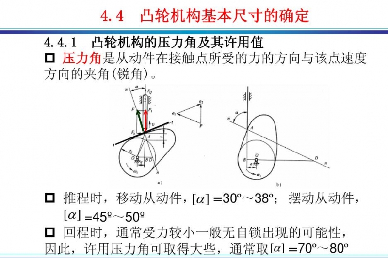

凸轮机构基本尺寸的确定 图146119

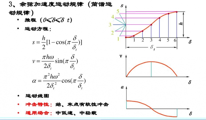

凸轮机构基本尺寸的确定 图146120

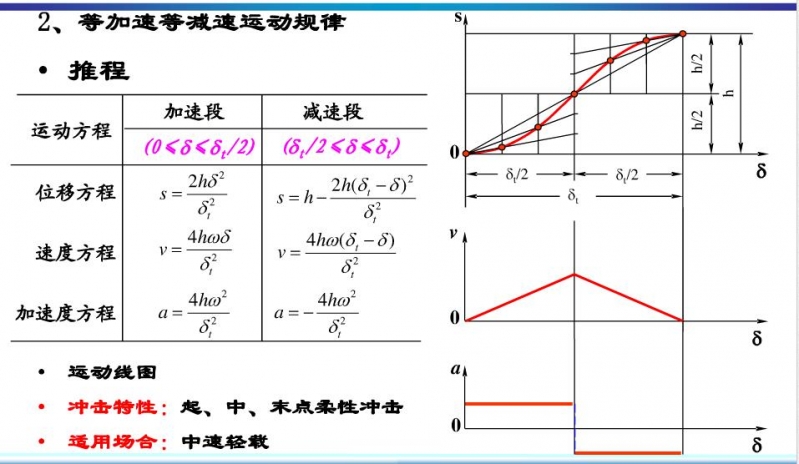

凸轮机构基本尺寸的确定 图146121
