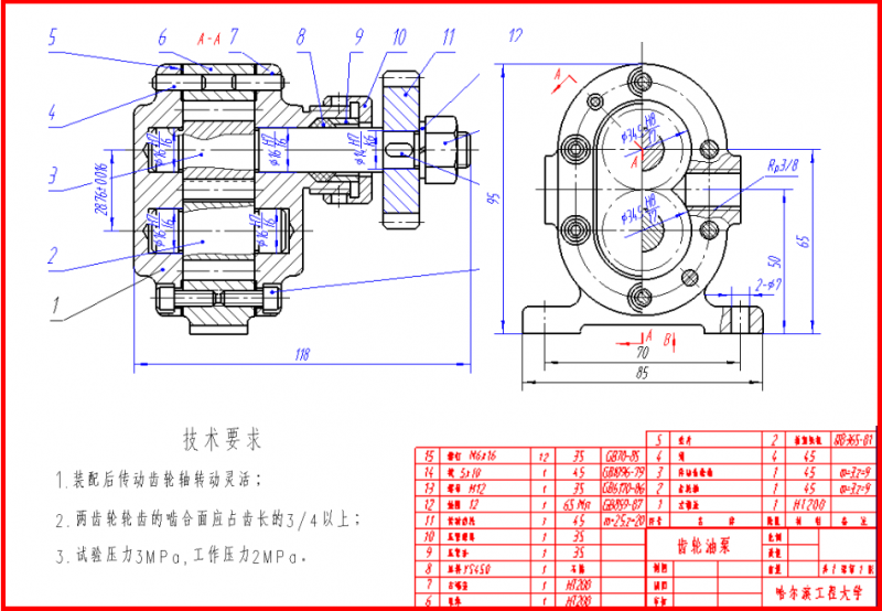

⑴ 看标题栏并参阅有关资料,了解部件的名称、用途和使用性能。
⑵ 看零件编号和明细栏,了解零件的名称、数量和它在图中的位置。
优胜UG模具设计课程
由装配图的标题栏可知,该部件名称为齿轮油泵,是安装在油路中的一种供油装置。由明细栏和外形尺寸可知它由15个零件组成,结构不太复杂。
⑶ 分析视图,弄清各个视图的名称、所采用的表达方法和所表达的主要内容及视图间的投影关系。
齿轮油泵装配图由两个视图表达,主视图采用了全剖视,表达了齿轮油泵的主要装配关系。左视图沿左端盖和泵体结合面剖切,并沿进油口轴线取局部剖视,表达了齿轮油泵的工作原理。

从表达传动关系的视图入手,分析部件的工作原理 。
如图所示,当主动齿轮逆时针转动,从动齿轮顺时针转动时,齿轮啮合区右边的压力降低,油池中的油在大气压力作用下,从进油口进入泵腔内。随着齿轮的转动,齿槽中的油不断沿箭头方向被轮齿带到左边,高压油从出油口送到输油系统。

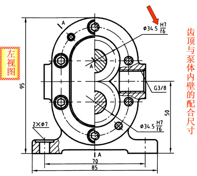

① 配合关系
可根据图中配合尺寸的配合代号,判别零件的配合制、配合种类及轴、孔的公差等级等。
齿轮油泵有主动齿轮轴系和从动齿轮轴系两条装配线。

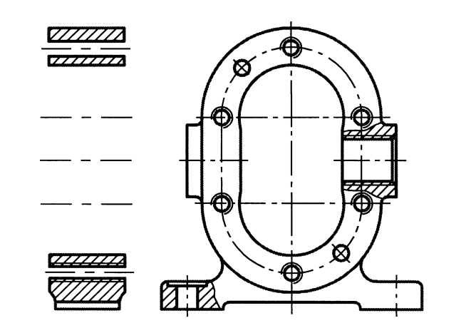

如: 泵体
根据剖面线的方向及视图间的投影关系,在主、左视图中分离出泵体的主要轮廓如图所示。
主体部分:
外形和内腔
都是长圆形,腔内容纳一对齿轮。
前后锥台有进、出油口与内腔相通,泵体上有与左、右端盖连接用的螺钉孔和销孔。
底板部分:
根据结构常识,可知底板呈长方形,左、右两边各有一个固定用的螺栓孔,底板上面的凹坑和下面的凹槽,是用于减少加工面,使齿轮油泵固定平稳。
经分析,可知齿轮油泵泵体的形状

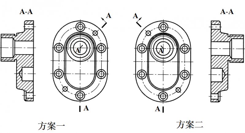

(1) 零件的视图表达方案应根据零件的结构形状确定,而不能盲目照抄装配图。

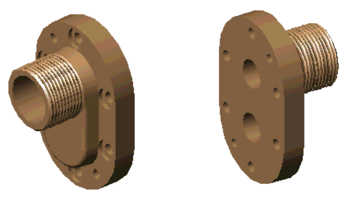

如齿轮油泵中,右端盖零件的形状如下:
右端盖的视图应按如下方案确定:

有配合要求的表面,要注出尺寸的公差带代号或偏差数值。
