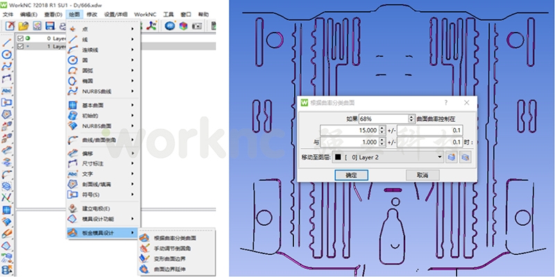

1.使用WorkNC的CAD功能打开工件后,找到菜单栏—绘图—钣金模具设计—根据曲率分类曲面,把凹圆角提取到一个单独的图层。如下图所示:

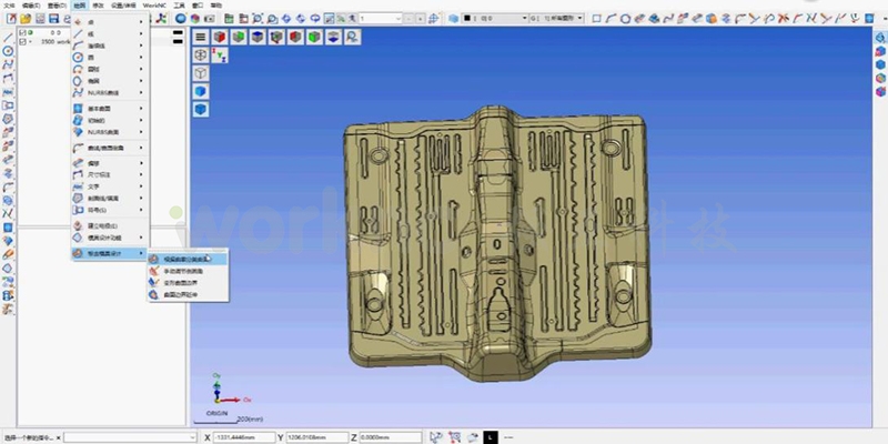

2.使用钣金模具设计—手动调节倒圆角菜单命令改造凹圆角,仍然将改造后的圆角另外建立一个图层,如右下图所示,黄色角为改造后的圆角与原数模,会有很多没完成自动改造的部分。

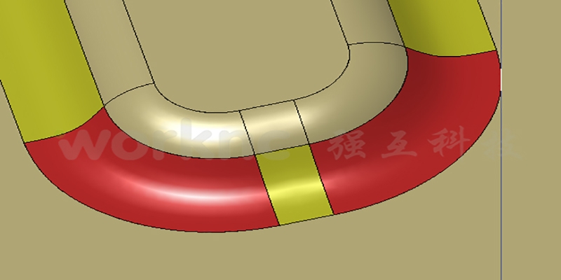

3.使用WorkNC曲面功能将没有改造好的,手工改造,WorkNC大约能自动改造70-80%的圆角,剩下的像下图红色部分的圆角需要手工来完成改造。

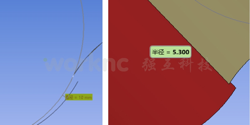

3.验证凹圆角改造是否合理,使用不等间隙编程虽然能实现圆角的让空,可能会有人怀疑会不会在搭接处产生台阶,影响模具成型时的走料,那好,咱们用下面两个图片来验证一下,使用WorkNC的曲率分析出目一个凹角为R5.3,知道最小使用到10mm球刀即可加工到位,又下角那张图是实际使用10个球刀加工时会在搭接处会自然残留一个圆角过度的,所以基本不用担心了。
