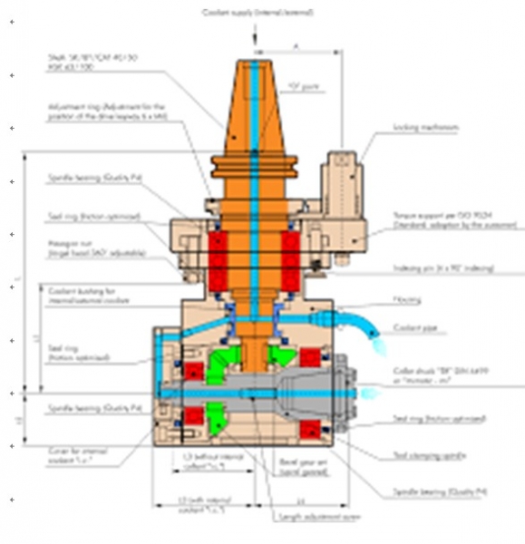

2. 角度头的结构(来自网络)。
什么是角度头?数控机械加工侧铣头(角度头)入门知识 图145913

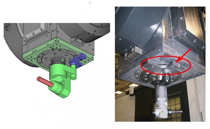

3. 角度头怎样与机床主轴(spindle)连接。
什么是角度头?数控机械加工侧铣头(角度头)入门知识 图145914

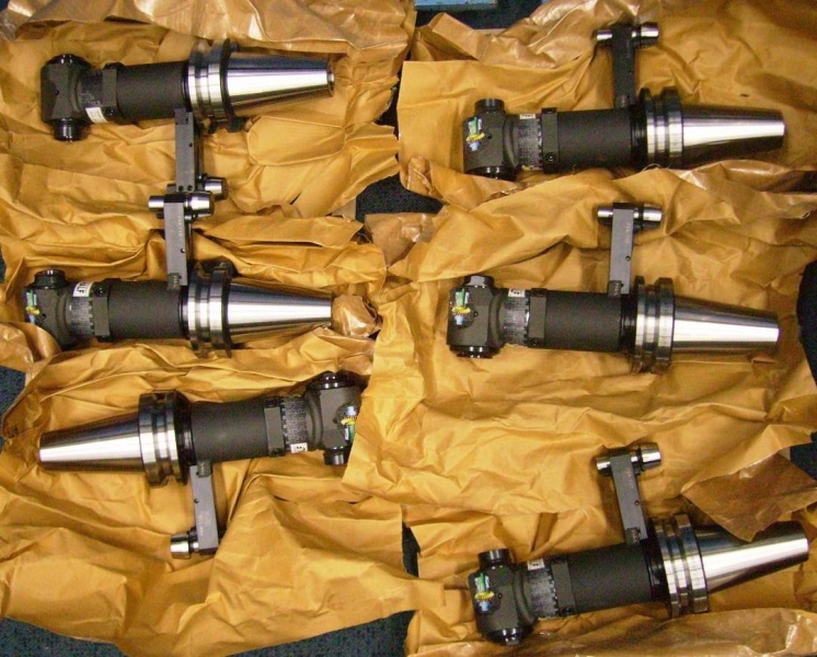

5. 角度头的方向(这种角度头有称之为侧铣头)。
什么是角度头?数控机械加工侧铣头(角度头)入门知识 图145917
从角度头与主轴的连接可以看出,当主轴定位后(如M19),通常角度头的朝向只有一个,所以在加工几个方向时需要几个角度头(如上图5个角度头)。但是即使是一个方向,可以用多种刀具。

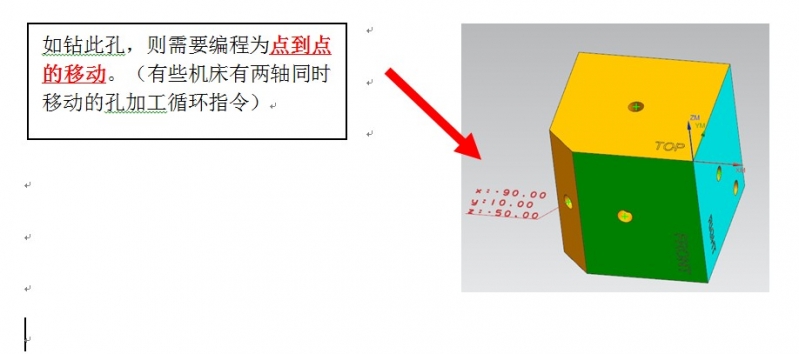

6. 角度头的编程举例。
什么是角度头?数控机械加工侧铣头(角度头)入门知识 图145918
什么是角度头?数控机械加工侧铣头(角度头)入门知识 图145919
什么是角度头?数控机械加工侧铣头(角度头)入门知识 图145920
代码:
G40 G90 G80 G49
G91 G28 Z0.0 X0. Y0.
T1 M06
G17 G54 G90 G0 Y50. X20. (刀尖位于孔右上方)
S1000 M04          (反转,通过角度头后变成正转)
G43 Z-50. H01 M08  (下到第一个孔的中心)
G19     (YZ平面加工)
G98 G81 Y50. Z-50. X-10. F250. R3. (孔中心:Y50. Z-50.  孔深-10.)
Y81.13 Z-86.48 (钻第二个孔)
G80 G00 X20. (往X+方向移动,离开工件)
G17
G91 G28 Z0.0
G91 G28 X0.0 Y0.0
M30

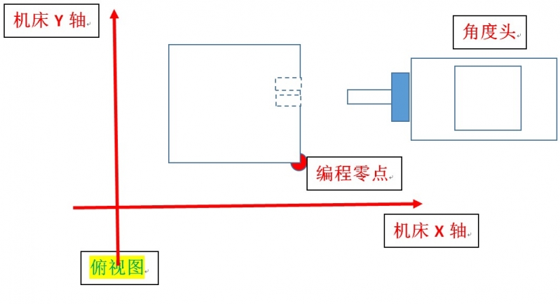

7. 角度头的长度读取与加工坐标的设置。
问题:如下图,机床是怎样读取角度头的横竖长度(VH)的呢?
什么是角度头?数控机械加工侧铣头(角度头)入门知识 图145921
先看坐标的设置:
什么是角度头?数控机械加工侧铣头(角度头)入门知识 图145922
什么是角度头?数控机械加工侧铣头(角度头)入门知识 图145923

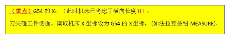

(重点)G54的X:(此时机床已考虑了横向长度H)
刀尖碰工件侧面,读取机床X坐标设为G54的X 坐标, (如法拉克按钮MEASURE)

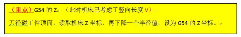

(重点)G54的Z:(此时机床已考虑了竖向长度V)
刀径碰工件顶面,读取机床Z坐标,再下降一个半径值,设为G54的Z 坐标。

G54的Y坐标设置:
刀径碰工件前面,读取机床Y坐标,再移动一个半径值,设为G54的Y 坐标。与一般设定一样。
总结:
1. 角度头的长度是通过设置坐标来计算在内的,(可以不必知道角度头的横竖准确长度VH)。
2. 简单的角度头在主轴定位后,通常只能加工一个方向。
