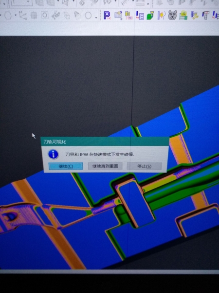

请问老师这是什么原因?这是用型腔铣第一开粗刀轨2D模拟弹出的警告!
查看: 1899|回复: 1
[UG后处理] 请问老师这是什么原因?这是用型腔铣第一开粗刀轨2D模拟...
发表于 2018-7-10 17:44:52 | 显示全部楼层 |阅读模式
请问老师这是什么原因?这是用型腔铣第一开粗刀轨2D模拟... 图145902

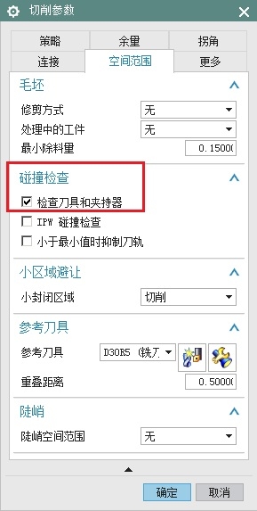

发表于 2018-7-11 10:08:37 | 显示全部楼层
1、注意在做碰撞检查时(IPW碰撞检查)不选择
2、二粗时将余量比开粗稍微设置大一点
3、型腔铣开粗时封闭区域一定要设置斜向进刀、拐角设置修圆等参数
请问老师这是什么原因?这是用型腔铣第一开粗刀轨2D模拟... 图145932
