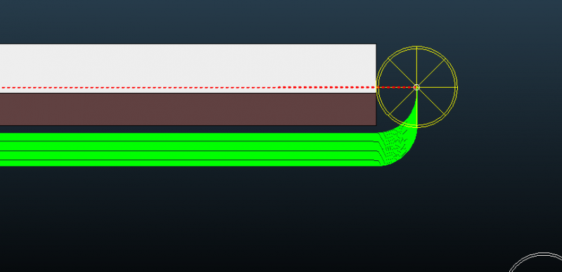

发表于 2018-7-9 13:03:07 | 显示全部楼层 |阅读模式
这个可以通过设置参数直线进刀吗 ? 不允许在外面进刀 产生不了刀路 , 本人是新手 自学的!

 楼主| 发表于 2018-7-9 14:06:46 | 显示全部楼层
有人说 把保持切削方向的 勾选去掉就和10.一样直线进刀 ,我试了 结果是 去不去掉都一样 !

发表于 2018-7-9 15:24:21 | 显示全部楼层
把允许刀具中心在毛坯外,改为刀具中心限制在毛坯边缘即可
 楼主| 发表于 2018-7-10 10:43:12 | 显示全部楼层
刀具中心限制在毛坯边缘,周边好多地方刀下不去或者产生少许短刀路,由于深度还必须用大刀才能加工,毛坯加大会整个我想假如可以毛坯外直线进刀,很多问题就不存在了 ,这种切弧进刀能不能改成直线进刀?听说2010版本前面的可以直线进刀,不过我只是听说。

 楼主| 发表于 2018-7-10 16:10:23 | 显示全部楼层
刀具中心限制在毛坯边缘 四周一些地方 刀就下不去,或许产生少许刀路。扩大毛坯不用加工的侧面就也有刀路了
