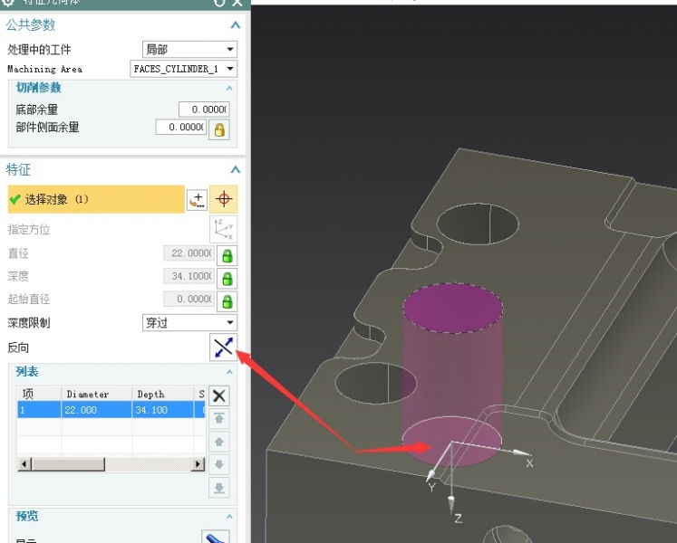

孔比较多有时没有全部识别到、在选择特征几何体时如果方向反了、直接切换方向或单个选择处理如下图
10.0版本孔洗这个功能坐标朝下了 图145944
