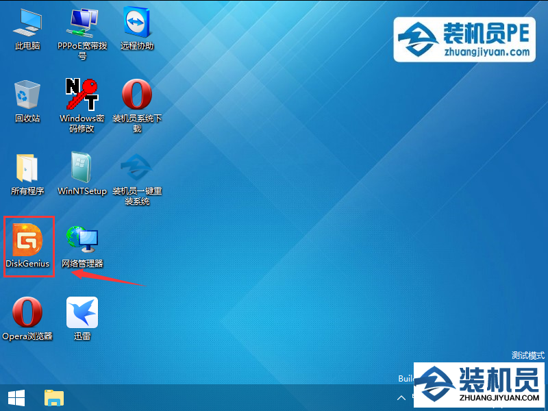

2、运行桌面上的分区工具DiskGenius;如下图所示
装机员教你使用DiskGenius将GUID分区转换MBR分区表格式教程 图145604

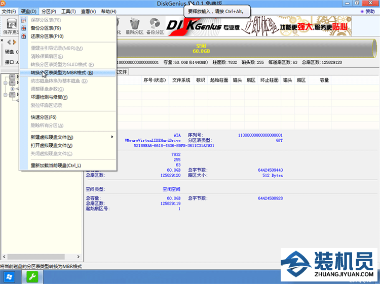

6、打开硬盘,点击“转换分区表类型为MBR格式”,如下图所示
装机员教你使用DiskGenius将GUID分区转换MBR分区表格式教程 图145608

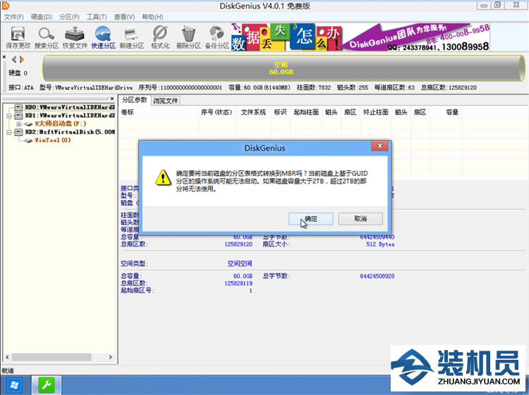

7、在弹出的提示窗口中选择“确定”。注:一般GUI分区表格式支持超过2TB以上的硬盘分区,而MBR分区表类型只支持2TB以下的硬盘。如下图所示
装机员教你使用DiskGenius将GUID分区转换MBR分区表格式教程 图145609

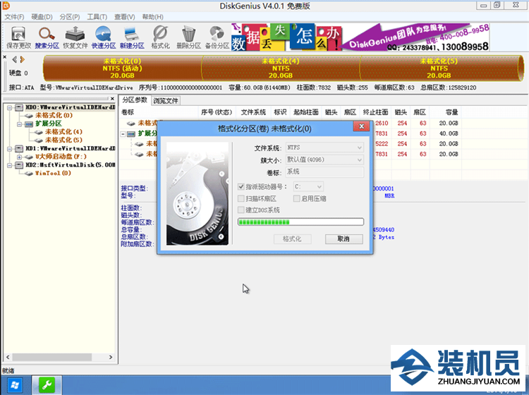

8、转换MBR成功后,选择快速分区,根据要求创建自己的分区。选择完成后,点击确定开始分区,如下图所示
装机员教你使用DiskGenius将GUID分区转换MBR分区表格式教程 图145610
9、分区开始后,会出现格式化盘符的提示窗口,等待完成。退出DiskGenius软件即可。如下图所示
装机员教你使用DiskGenius将GUID分区转换MBR分区表格式教程 图145611
