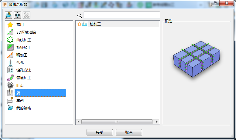

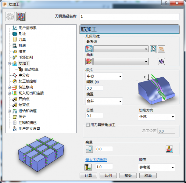

PowerMill 2017里面的筋加工如何设置参数 图145480
PowerMill 2017里面的筋加工如何设置参数 图145481
最佳答案
查看完整内容

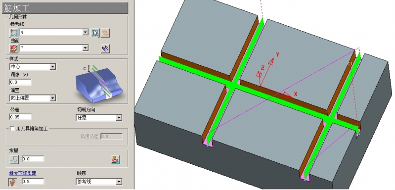

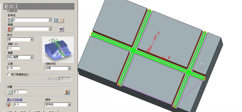

使用筋加工功能先需要产生加工的筋位中心线、在选择筋位置的底侧曲面、刀轨样式的选择如下图参考
发表于 2018-7-4 22:06:13 | 显示全部楼层
PowerMill 2017里面的筋加工如何设置参数 图145511
PowerMill 2017里面的筋加工如何设置参数 图145512
发表于 2018-7-5 12:28:10 来自手机 | 显示全部楼层
参考线做大概的即可,不用很精确
