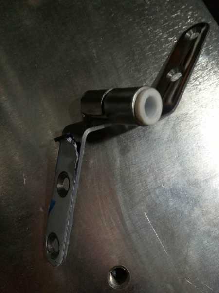

没有卷料,只有剪板机裁剪出来的一张张板料,想手动打连冲,产品两面都有保护膜,产品出来保护膜不能掉,一次出两个,出一个都行,不能有太多的废料,产品展开数是100x15x1.7。 材料宽度不能超过110。长度是2440。

发表于 2018-7-4 20:24:07 | 显示全部楼层
这个人工送自动模,效率怎么上得去?再是,危险度高,板材每条都留下一段大于模具长度的废料,还有人工成本高,你还是打消这个念头,做也不是不可做,你做节距限位。

 楼主| 发表于 2018-7-5 07:19:04 来自手机 | 显示全部楼层
你好老师这个产品一天的量是限定的。老师什么是节距限位?

发表于 2018-8-1 15:31:02 | 显示全部楼层
节距限位是,控制送料步距的一个装置
