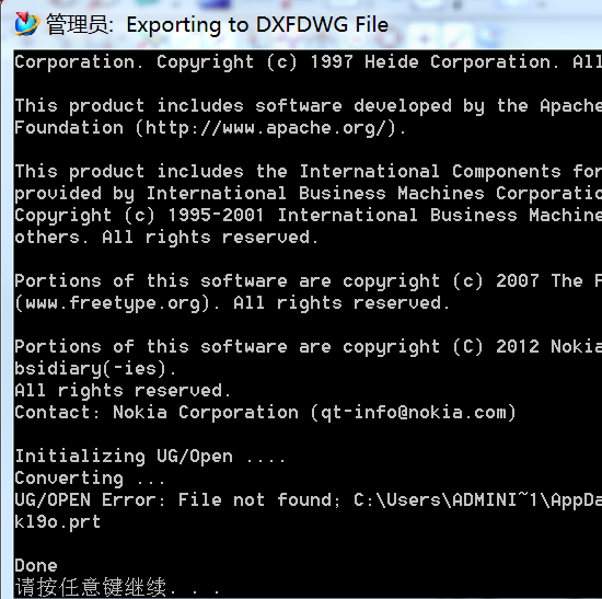

深度解析—UG NX10模型无法导出2D的真正原因 图145466
UG NX10模型导出2D过程中,如果出现上图提示“请按任意继续”,就说明转换失败了
经常解决的办法有:
1.增加剖面图
2.标注
3.中心线
4.有圆形特征的模型也可以导出
5.图框模板
可以看得出上面5种方法都有一个共同的特征,就是有断开的线(类像中心线)
所以得出经验:判断图纸是否能不能导出主要是取决于有没有(类像中心线)的线条,如果有就可以导出,如果没有就会失败!
发表于 2018-10-18 14:48:57 | 显示全部楼层
只是这样的吗?
没有其他的原因?
