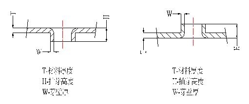

1. 下模板上的圓孔較小需采用入子時,一般使用圖(a)所示的入子形式.對應的模板入子孔的形狀如圖(b)所示.
下模入子的作業原則 图145183
圖(a)                       圖(b)
注意:
a.  上圖(a)中入子直徑D及尺寸“A-0.2”的選取要考慮保証挂鉤寬度尺寸“1~2MM”和入子最小壁厚“≧3MM”. (此兩尺寸在實際畫零件圖時不標注).
b.  圖(b)中反面沉孔要保証挂鉤能順利裝入, “aa”孔的加工要求可按如下格式書寫: “aa 1-C+0.01 +0.01/0 HATCHING: BOT DEP 5.3”
意思是:aa孔在加工時按圖示尺寸單邊加大0.01MM,公差+0.01/0其中有影(剖面)線部分反面沉孔深度5.3MM.
2. 下模板上的異形孔如需采用入子時,一般使用普通的方形入子(帶挂鉤)
GOOD GOOD GOOD
