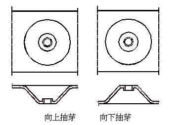

在3C電子產品中,抽芽是最常見的裝配結構之一,既有用來攻芽的普通抽芽,也有用來鉚合的深抽.還有一些用於其他方面的各種抽芽.抽芽的優劣,往往影響產品的裝配性能,因此,做好產品抽芽是沖模設計的一個重要環節.在沖模設計中,抽芽一般會遇到抽芽結構不合理,造成脫料不順等問題.下面就向下抽芽(見圖a)與向上抽芽(見圖b)模具結構作一介紹.
圖(a) 向下抽芽                                               圖(b) 向上抽芽

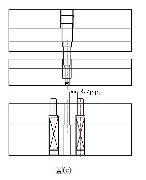

向下抽芽的常見設計方法為,上模部分沖子裝在上夾板上,依靠脫料板來脫料.下模部分則在抽芽孔的旁邊盡可能對稱設置兩個頂料銷(優先選ψ8*20頂料銷)脫料.一般來說頂料銷孔和抽芽孔之間的壁厚約為3~4mm,上模需做快換結構,結構示意圖如圖c所示:
圖(c)

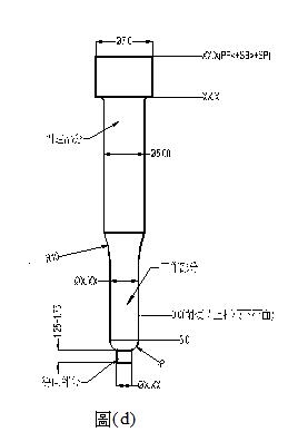

在抽芽內孔徑小於Φ4.0時,抽芽沖子用ADK型式,結構如下圖(d)所示.
沖子規格一般為Φ5.0,長度要求在模具閉合時,工作部分露出打板面3.0MM(具體情況視抽芽高度來確定);導向部分直徑為預沖孔徑減出0.1MM,長度在1.25~1.75MM之間取值、保証沖子總長度為0.5的倍數. R一般取抽芽孔徑的一半.
圖(d)

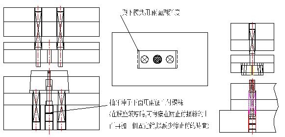

二、                                 向上抽芽
向上抽芽的正常結構應為向下抽芽結構的倒裝形式,常見于成形模中向上抽芽,但有時候也有在沖孔模、連續模或其它模具結構中采用向上抽芽.此時,在下模部分必須設置小脫料板脫料,並應著重考慮脫料力量.下模部分的小脫料板可以做成方形,異形,圓形.具體選用視實際情況而定.下模用方形脫料板時,方形脫料板與模板共用兩面割斜度,脫料板下一般對稱設置兩個ψ10綠色彈簧脫料.抽芽沖子需做快換結構,結構示意圖,如圖i所示:
圖(i)                               圖(j)
上模脫料方式同樣有三種:頂料銷—滑塊—內頂料. 可參照向下抽芽的原則去選用.上模使用滑塊脫料時,兩滑塊中間可用一個ψ10*20頂料銷頂滑塊脫料.結構如右上圖(j)所示:

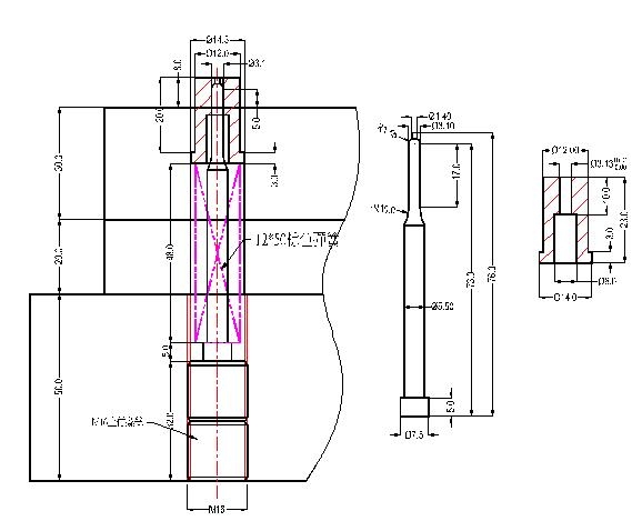

圖k為向上抽芽下模用圓形脫料板的結構範例(T=1.0的#6-32抽芽).下模用圓形小脫料板時注意五金零件的選取.(選用ψ12*50棕色彈簧和M16止浮螺絲.)
圖(k)
