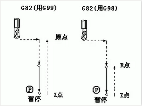

2)钻孔循环指令G82
G82钻孔加工循环指令格式为:
G82 G△△ X__  Y__  Z__ R__  P__ F__
在指令中P为钻头在孔底的暂停时间,单位为ms(毫秒),其余各参数的意义同G81。
该指令在孔底加进给暂停动作,即当钻头加工到孔底位置时,刀具不作进给运动,并保持旋转状态,使孔底更光滑。G82一般用于扩孔和沉头孔加工。
其动作过程如下:
(1)钻头快速定位到孔加工循环起始点B(X,Y);
(2)钻头沿Z方向快速运动到参考平面R;
(3)钻孔加工;
(4)钻头在孔底暂停进给;
(5)钻头快速退回到参考平面R或快速退回到初始平面B。
N02 T01 M06; 选用T01号刀具(Φ10钻头)
N04 G90 S1000 M03; 启动主轴正转1000r/min
N06 G00 X0. Y0. Z30. M08;
N08 G82 G99 X10. Y10. Z-15. R5 P2000 F20; 在(10,10)位置钻孔,孔的深度为15mm,参考平面高度为5mm,钻到孔底暂停2秒,钻孔加工循环结束返回参考平面
N10 X50; 在(50,10)位置钻孔(G81为模态指令,直到G80取消为止)
N12 Y30; 在(50,30)位置钻孔
N14 X10; 在(10,30)位置钻孔
N16 G80;取消钻孔循环
N18 G00 Z30
N20 M30

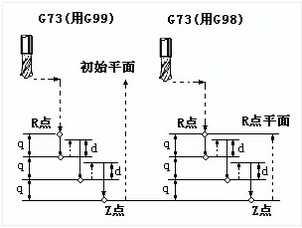

3)高速深孔钻循环指令G73
对于孔深大于5倍直径孔的加工由于是深孔加工,不利于排屑,故采用间段进给(分多次进给),每次进给深度为Q,最后一次进给深度≤Q,退刀量为d(由系统内部设定),直到孔底为止。见图b所示。
G73高速深孔钻循环指令格式为:
G73 G△△ X__  Y__  Z__ R__  Q__ F__
在指令中Q为每次进给深度为Q,其余各参数的意义同G81。
其动作过程如下:
(3)钻孔加工,进给深度为Q;
(4)退刀,退刀量为d
(5)重复(3)、(4),直至要求的加工深度
(6)钻头快速退回到参考平面R或快速退回到初始平面B。

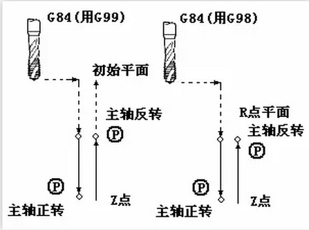

4)攻螺纹循环指令G84
G84螺纹加工循环指令格式为:
G84 G△△ X__  Y__  Z__ R__ F__
攻螺纹过程要求主轴转速S与进给速度F成严格的比例关系,因此,编程时要求根据主轴转速计算进给速度,进给速度F=主轴转速×螺纹螺距,其余各参数的意义同G81。使用G84攻螺纹进给时主轴正转,退出时主轴反转。与钻孔加工不同的是攻螺纹结束后的返回过程不是快速运动,而是以进给速度反转退出。该指令执行前,甚至可以不启动主轴,当执行该指令时,数控系统将自动启动主轴正转。
其动作过程如下:
(1)主轴正转,丝锥快速定位到螺纹加工循环起始点B(X,Y);
(2)丝锥沿Z方向快速运动到参考平面R;
(3)攻丝加工;
(4)主轴反转,丝锥以进给速度反转退回到参考平面R;
(5)当使用G98指令时,丝锥快速退回到初始平面B。
编程实例:对图5-34中的4个孔进行攻螺纹,攻螺纹深度10mm,其数控加工程序为:
N02 T01 M06; 选用T02号刀具(Φ10丝锥。螺距为2mm)
N04 G90 S150 M03; 启动主轴正转1000r/min
N08 G84 G99 X10. Y10. Z-10. R5 F300; 在(10,10)位置攻螺纹,螺纹的深度为10mm,参考平面高度为5mm,螺纹加工循环结束返回参考平面,进给速度F=(主轴转速)150×(螺纹螺距)2=300
N10 X50; 在(50,10)位置攻螺纹(G84为模态指令,直到G80取消为止)
N12 Y30; 在(50,30)位置攻螺纹
N14 X10; 在(10,30)位置攻螺纹
N16 G80;取消攻螺纹循环
N18 G00 Z30
N20 M30

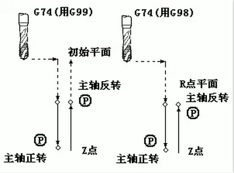

5)左旋攻螺纹循环指令G74
G74螺纹加工循环指令格式为:
G74 G△△ X__  Y__  Z__ R__ F__
与G84的区别是:进给时主轴反转,退出时主轴正转。各参数的意义同G84。
其动作过程如下:
(1)主轴反转,丝锥快速定位到螺纹加工循环起始点B(X,Y);
(3)攻丝加工;
(4)主轴正转,丝锥以进给速度正转退回到参考平面R;

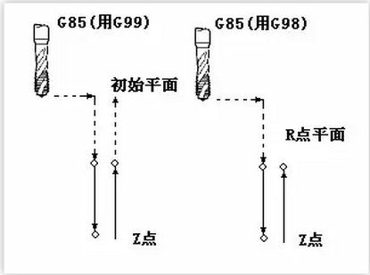

6)镗孔加工循环指令G85
G85镗孔加工循环指令指令格式为:
G85 G△△ X__  Y__  Z__ R__ F__
各参数的意义同G81。
其动作过程如下:
(1)镗刀快速定位到镗孔加工循环起始点B(X,Y);
(2)镗刀沿Z方向快速运动到参考平面R;
(3)镗孔加工;
(4)镗刀以进给速度退回到参考平面R或初始平面B;

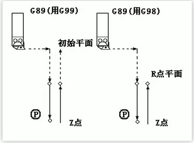

8)镗孔加工循环指令G89
G89镗孔加工循环指令格式为:
G89G△△ X__  Y__  Z__ R__ P__ F__
与G85的区别是:在到达孔底位置后,进给暂停。P为暂停时间(ms),其余参数的意义同G85。
其动作过程如下:
(3)镗孔加工;
(4)进给暂停;
(5)镗刀以进给速度退回到参考平面R或初始平面B;
