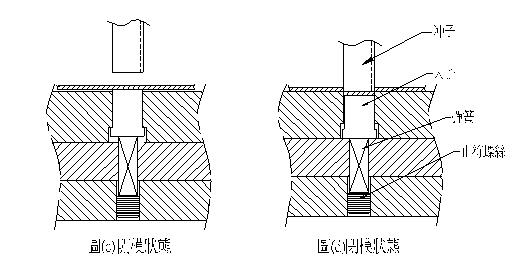

a.   沖子高度:閉模時半剪沖子露出打板高度一般比半剪高度尺寸C多0.1mm.沖子在連料處留相應寬度的槽;如圖(b)所示﹕
b.   間隙:半剪一般以母模為准,間隙放在沖子上.母模刃口在連料處不需要開槽;
c.   脫料:在母模里須做內打,開模時頂出高度比母模面高出1~2個料厚即可,閉模時內打比母模面低半剪深度C.如圖(c),(d)所示
