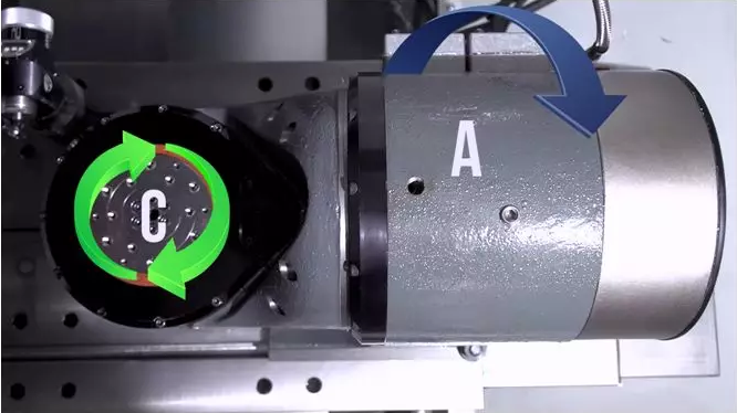

我们要清楚各个轴的名称。在工程学里,物体的自由度大致可以分为两种方式:旋转自由度和移动自由度。在常见的3轴加工中心里,我们可以看到工件的移动,由于3轴里没有旋转轴的加入,所以只有移动自由度。
在默认的情况下,我们用直角坐标系(也叫笛卡尔坐标系,Cartesian coordinate system )来描述他们的移动和旋转。我们将移动的3个直线轴分别称之为X轴,Y轴,Z轴,围绕它们的3个旋转轴称之为A轴,B轴,C轴。
在弄清楚轴的名称后,我们还要弄懂他们在运动时候的方向,也就是我们常说的 + / - 啦! 在加工时我们默认的是:工件始终是静止的,只有刀具在运动。这适用于所有的切削环境,如果你还不能理解的话,可以看看你周围机器的屏幕,看看各个轴为正或者为负值时候,对应的运动方向。
这样当你再次看到类似“ A-90. ”  “C120.” 时,你就能准确的判断出机器将会做什么动作。

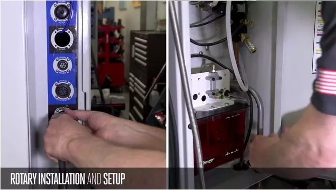

先用磨石磨掉工作台上面的凸点,然后用抹布擦干净,在工作台上喷上防锈油,然后将转台吊到工作台的上方。注意安放转台时的晃动,晃动过大可能会导致转台上的定位键撞到工作台,接着关机以便连接转台的气管和线缆,连接好之后重启机器开始加载刚刚连接的转台。

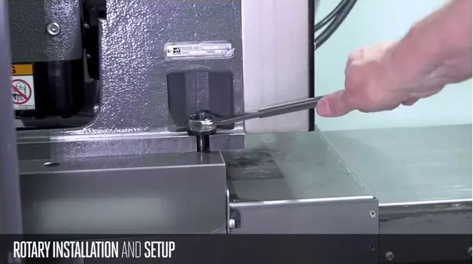

下一步我们要调整转台的位置。以我们的TRT-100型号举例,我们先要将转台小转盘调整到水平位置,然后设置为A轴的原点,接着将A轴移动到 90° 与 -90°的位置, 并且将转台的小转盘调整到与X轴平行,调整好后我们就可以锁紧转台上的紧固螺丝了。
