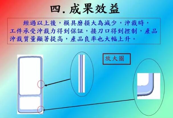

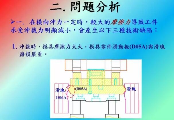

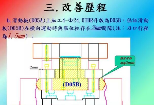

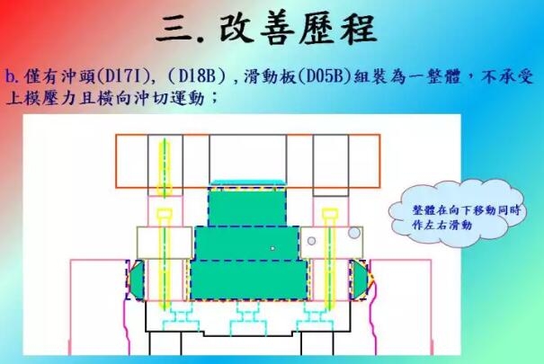

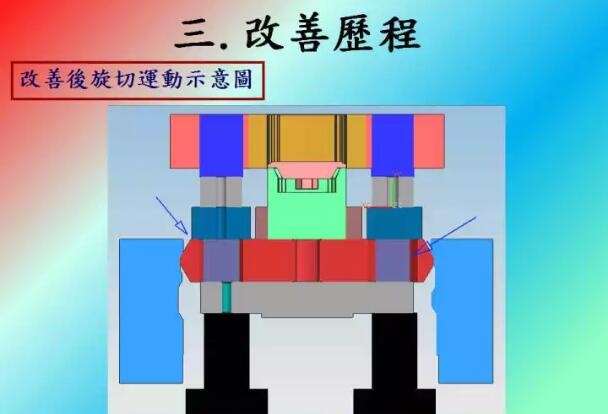

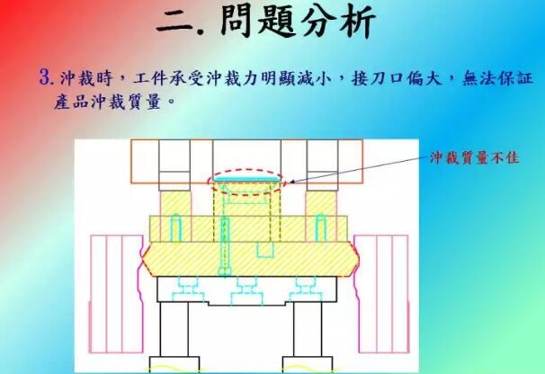

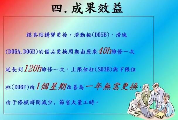

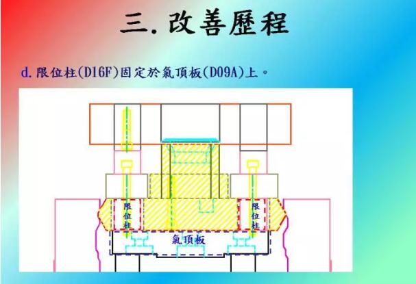

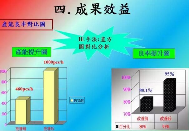

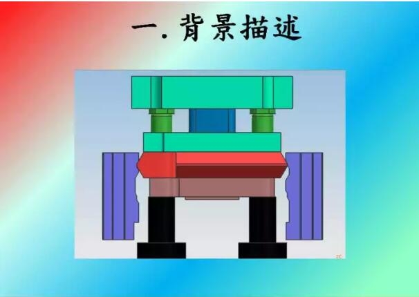

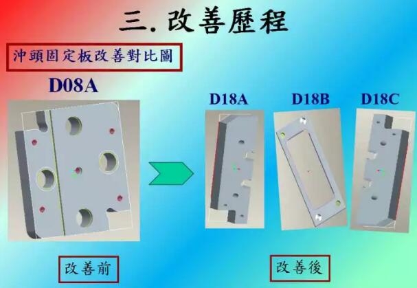

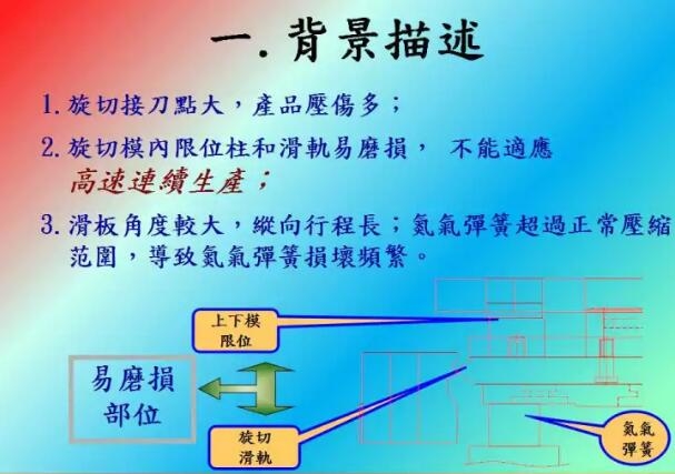

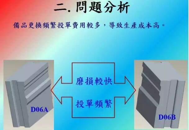

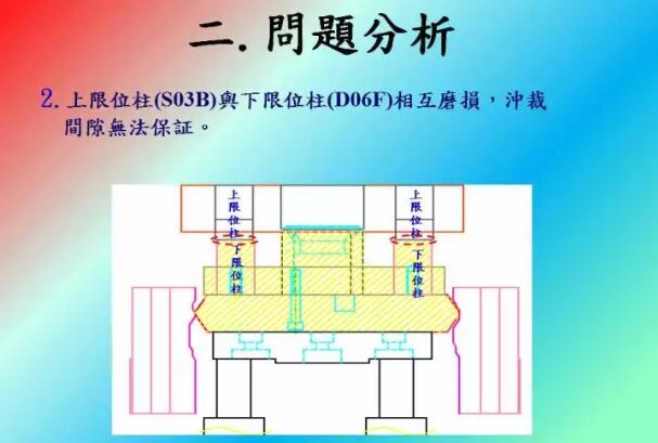

[交流分享] 五金旋切模问题点及改善流程
发表于 2018-6-29 20:37:31 | 显示全部楼层 |阅读模式
1.jpg 2.jpg 3.jpg 4.jpg 5.jpg 6.jpg 7.jpg 8.jpg 9.jpg 10.jpg 11.jpg 12.jpg 13.jpg 14.jpg 15.jpg 16.jpg 17.jpg 18.jpg 19.jpg 20.jpg 21.jpg 22.jpg 23.jpg 24.jpg 25.jpg 26.jpg 27.jpg
