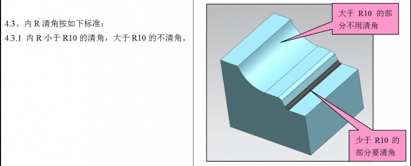

工件清内R角设计要点说明 图145078

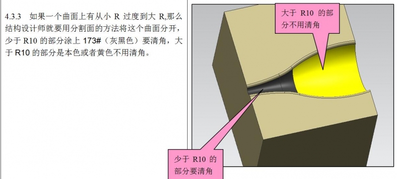

工件清内R角设计要点说明 图145079

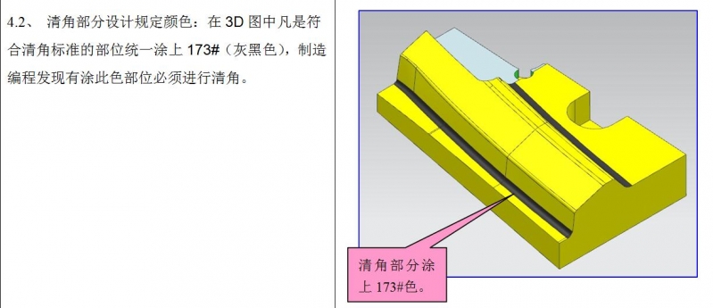

工件清内R角设计要点说明 图145080

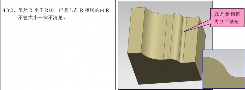

工件清内R角设计要点说明 图145081

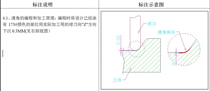

工件清内R角设计要点说明 图145082
