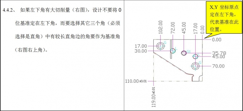

[交流分享] 坐标零点设计标准
发表于 2018-6-29 20:12:42 | 显示全部楼层 |阅读模式
坐标零点设计标准 图145069
