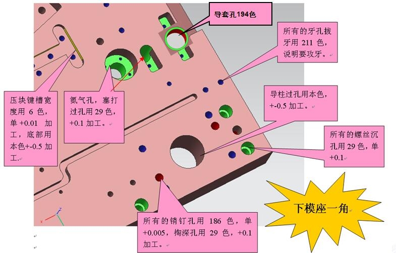

[交流分享] 加工颜色管控标准---颜色代表加工精度与间隙
发表于 2018-6-29 20:08:21 | 显示全部楼层 |阅读模式
