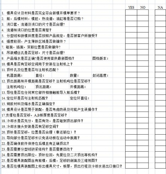

25.模具图的检查点
25.模具图的检查点 图144998
