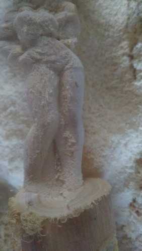

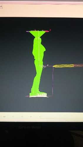

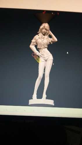

请教各位大大指点曲面投影镂空 加工补面的地方镂不透
余量里也已经设置径向余量和轴向余量同为-1
模型余量为0  刀具用4mm尖刀 刀尖半径0.3
  锥度 20℃
   仿真的时候 完全没问题 刀路都是穿过补面的
  可是机台上雕刻 就是镂不透,
  还请各位大大指教下
这是刀具路径 和仿真完的图片最后的是机台上雕刻的
    完全镂不过去

你看看大概需要多少才能镂空,叫操机的对刀时往下拉一点就好
