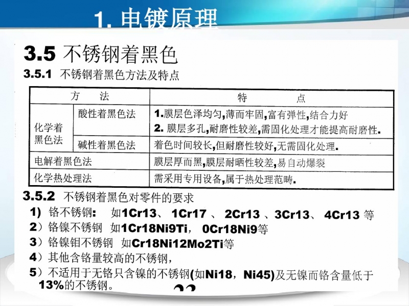

表面热处理的电镀原理(二) 图144903
