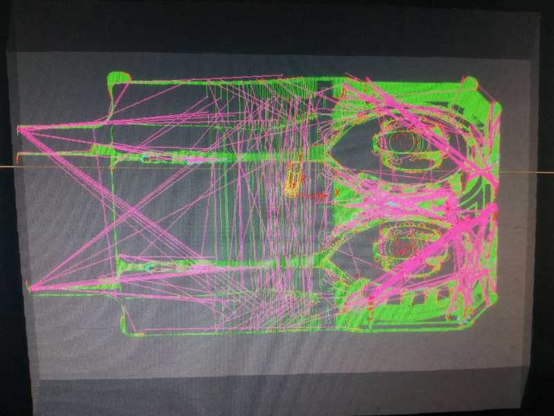

二粗清角的时候怎么不跳刀啊,以及怎么整体减少跳刀,谢谢了。
wechat_upload15301706305b348d06e308a

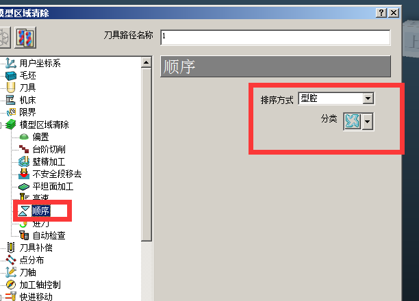

发表于 2018-6-28 16:22:04 | 显示全部楼层
建议上传图档,或者尝试切削方向改为任意,
在检查下顺序是不是型腔,如果是层,改为型腔
