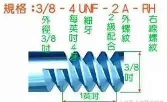

3
统一标准螺纹
由美国、英国、加拿大三国共同制订,为目前常用之英制螺纹。 螺纹角亦为 60 度,规格以每英寸有几牙表示。此种螺纹可分为粗牙(UNC);细牙(UNF);特细牙(UNEF)。表示法如 1/2-10UNC。(1/2:外径;10:每寸牙数;UNC 代号)。

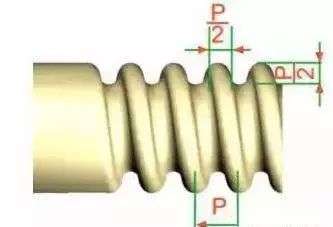

英制螺纹
11种螺纹规格,作为机械工程师可不能傻傻分不清楚 图144762
英制螺纹之大小,通常以螺纹上每寸长度有若干螺纹数表示,简称为「每寸牙数」,恰等于螺距之倒数。例如每寸 8 牙之螺纹,其螺距为 1/8 寸。
