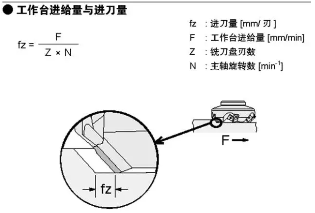

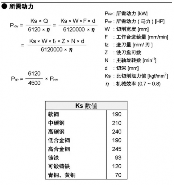

1. 铣削加工
铣削加工与钻削加工必备计算公式 图144691
铣削加工与钻削加工必备计算公式 图144692
铣削加工与钻削加工必备计算公式 图144693
铣削加工与钻削加工必备计算公式 图144694
铣削加工与钻削加工必备计算公式 图144695
铣削加工与钻削加工必备计算公式 图144696
铣削加工与钻削加工必备计算公式 图144697
