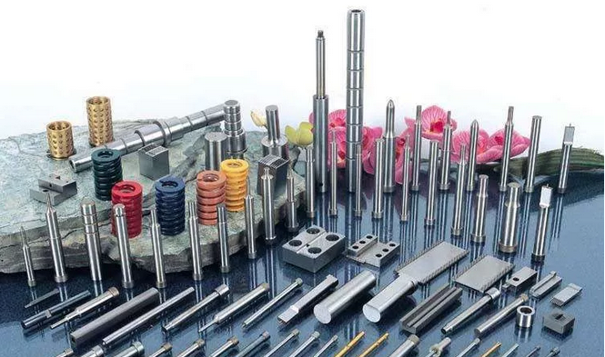

一、首先介绍下什么叫做镶件?
镶件,是一个模具术语,也有叫嵌件,也有叫入子,叫法不一。它是在模具里专门指的是用于镶嵌在模具模仁中的模具配件。镶件可以是方形、圆形、片型,和所有的模具配件一样,对精密度的要求也非常高。一般没有成品,按照模具的需要进行定做。
镶件的种类:镶针、镶块、镶柱、镶圈等;
材质:SKD61、SKH51、ASP23、SKD11等,或跟与之相对于的模仁材料一样;
硬度:50HRC以上;
标准精度:±0.01mm,视具体模具精度要求而定。
