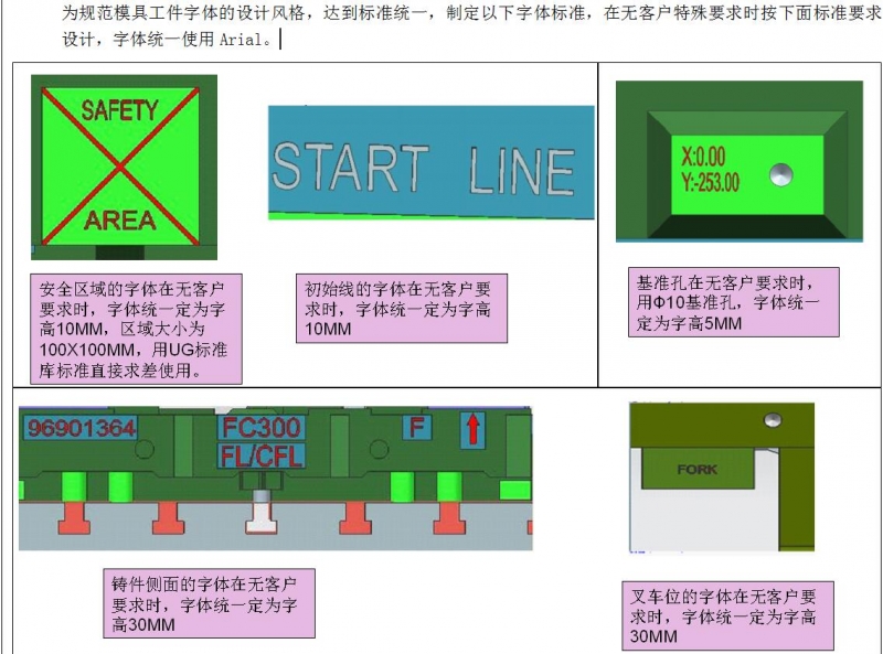

模具工件字体设计标准 图144660
