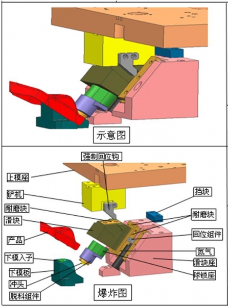

下置式倾斜侧冲结构设计分享 图144634

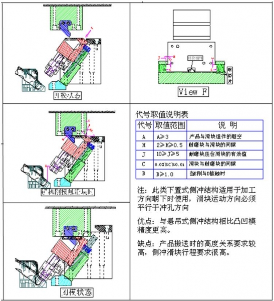

下置式倾斜侧冲结构设计分享 图144635
