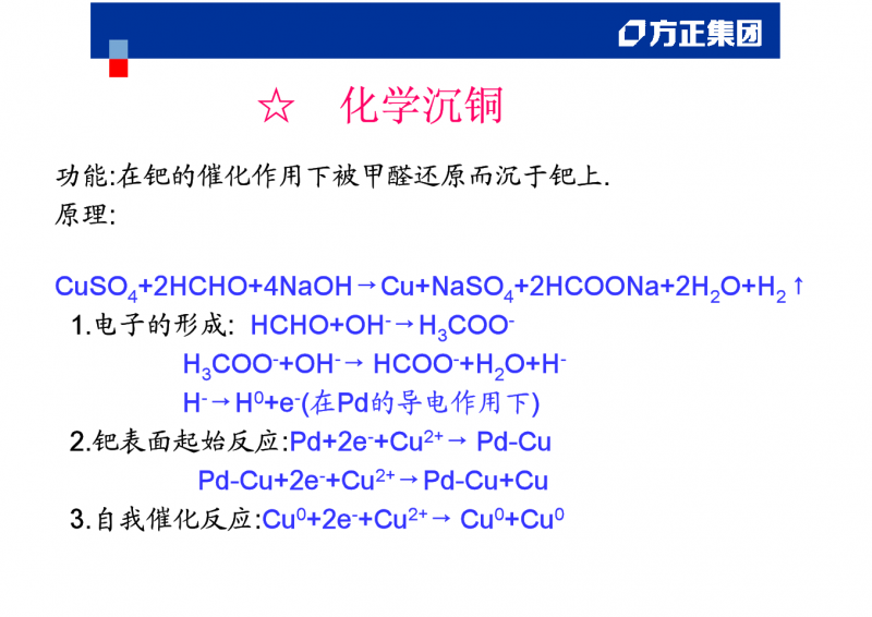

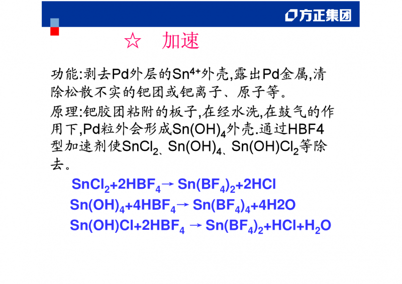

电镀工艺--加速及化学沉铜 图144570
电镀工艺--加速及化学沉铜 图144571
电镀工艺--加速及化学沉铜 图144572
电镀工艺--加速及化学沉铜 图144573
电镀工艺--加速及化学沉铜 图144574
电镀工艺--加速及化学沉铜 图144575
电镀工艺--加速及化学沉铜 图144576
电镀工艺--加速及化学沉铜 图144577
