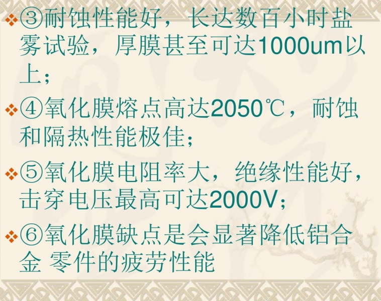

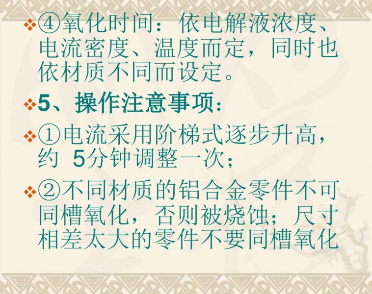

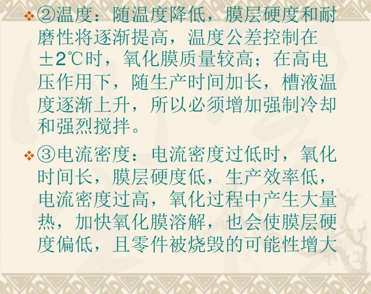

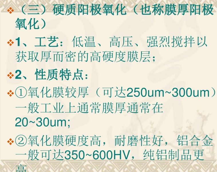

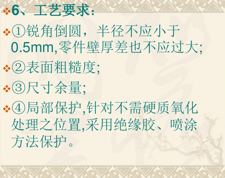

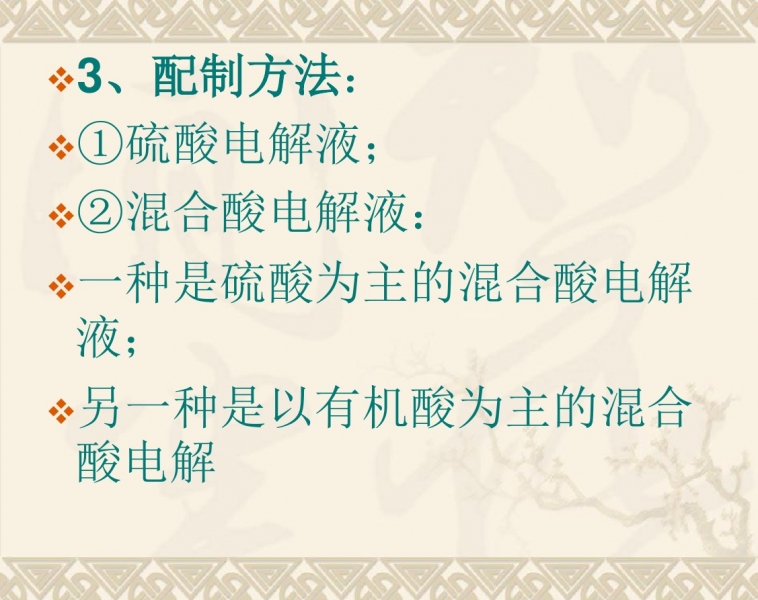

硬质阳极氧化 图144535
硬质阳极氧化 图144536
硬质阳极氧化 图144537
硬质阳极氧化 图144538
硬质阳极氧化 图144539
硬质阳极氧化 图144540
硬质阳极氧化 图144541
