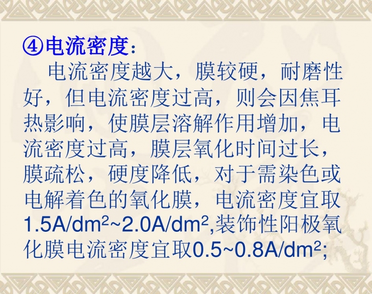

硫酸阳极氧化(二) 图144521

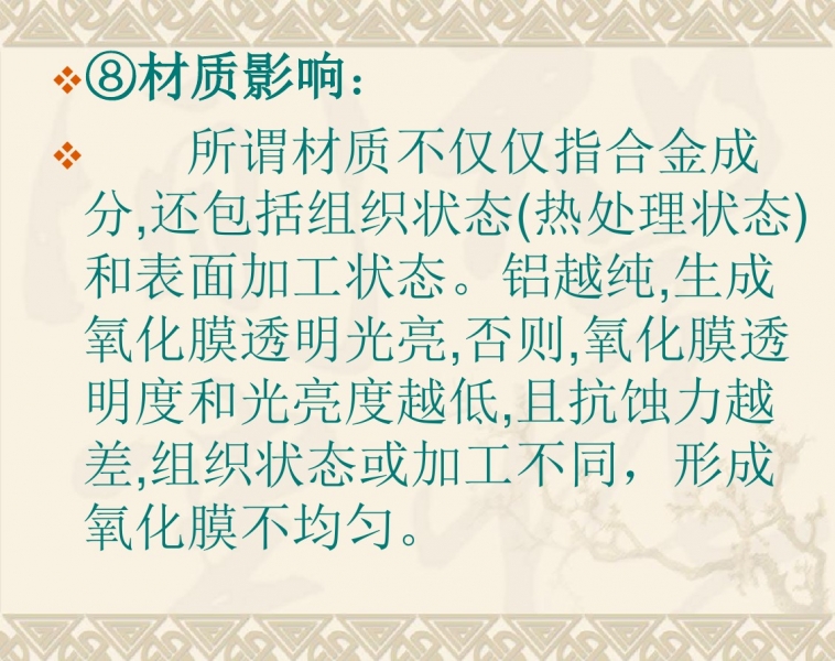

硫酸阳极氧化(二) 图144522

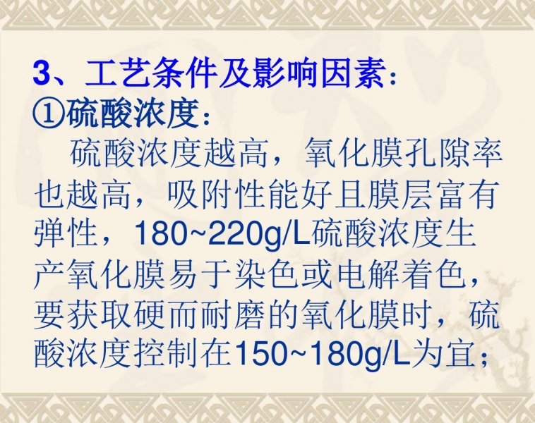

硫酸阳极氧化(二) 图144523

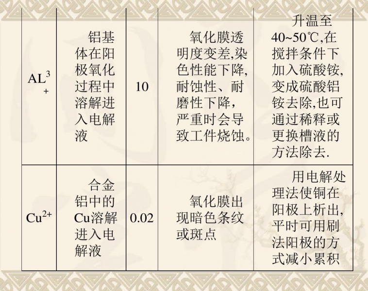

硫酸阳极氧化(二) 图144524

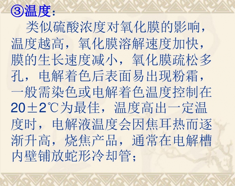

硫酸阳极氧化(二) 图144525

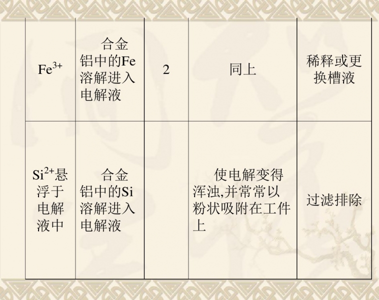

硫酸阳极氧化(二) 图144526
硫酸阳极氧化(二) 图144527
硫酸阳极氧化(二) 图144528
硫酸阳极氧化(二) 图144529
硫酸阳极氧化(二) 图144530
