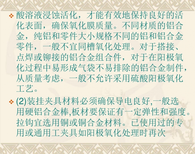

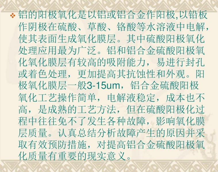

硫酸阳极氧化(一) 图144498

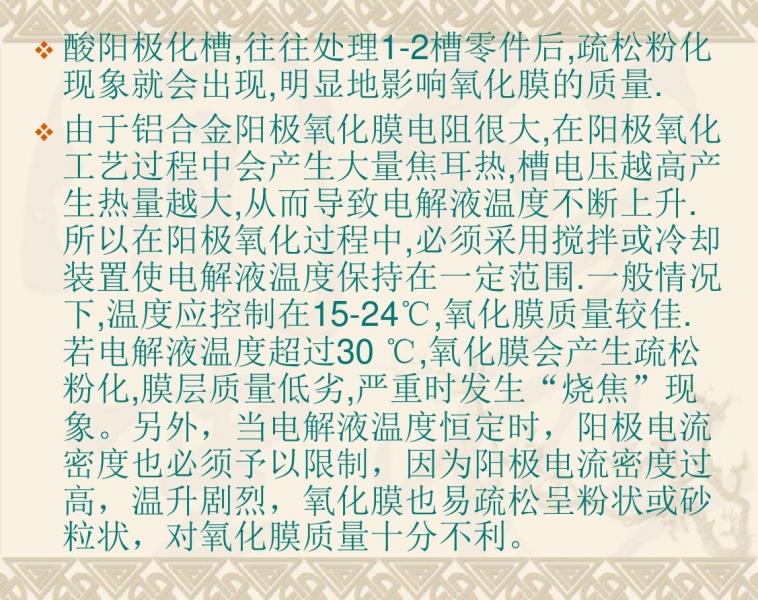

硫酸阳极氧化(一) 图144499

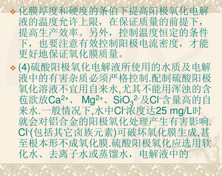

硫酸阳极氧化(一) 图144500

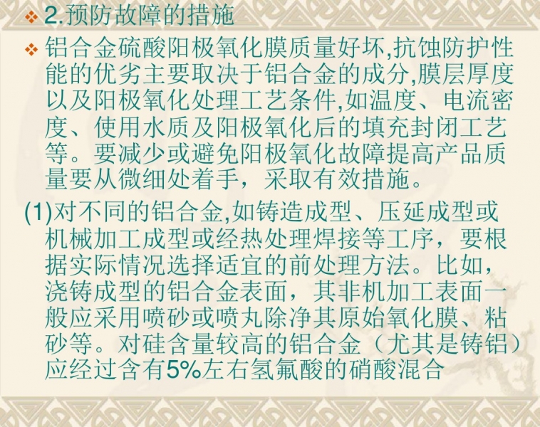

硫酸阳极氧化(一) 图144501

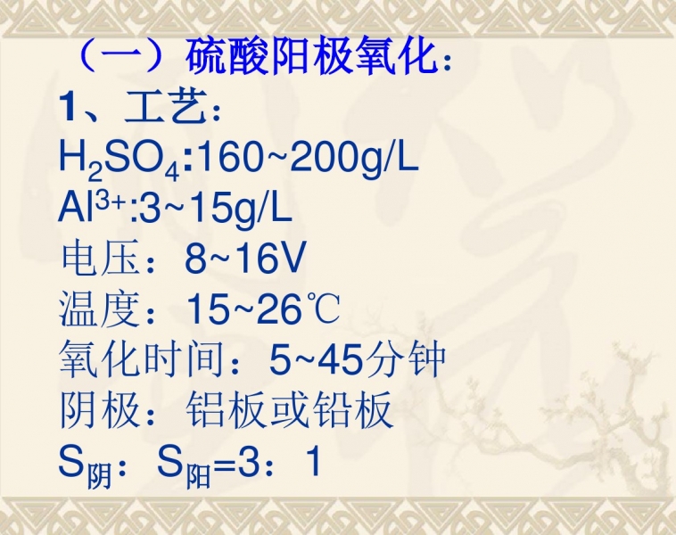

硫酸阳极氧化(一) 图144502

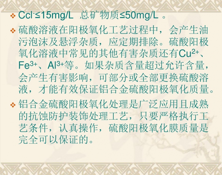

硫酸阳极氧化(一) 图144503
硫酸阳极氧化(一) 图144504
硫酸阳极氧化(一) 图144505
硫酸阳极氧化(一) 图144506
硫酸阳极氧化(一) 图144507
硫酸阳极氧化(一) 图144508
硫酸阳极氧化(一) 图144509
硫酸阳极氧化(一) 图144510
