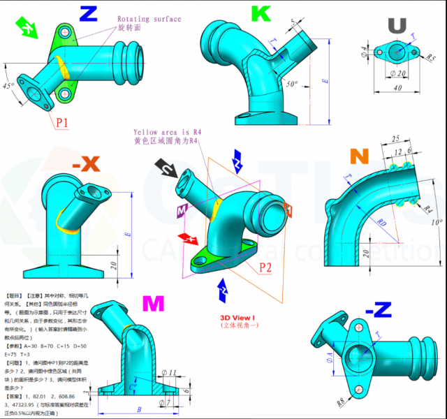

第114讲 NX10实例教程——弯管底座(草图绘制平面为异向面时,方向处理)
分析:该题特点就是支管建模,支管为异向平面,对于方向调整显得和常规方向不同。建模思路为完成管道后,抽壳,再添加底座等,此时需要一些细节调整,否则壳体内部容易产生多余实体。

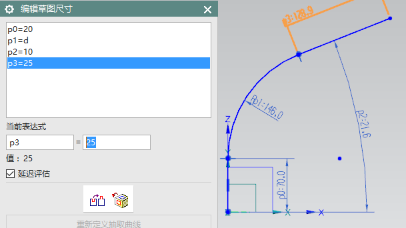

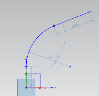

根据实体方向,选择xz基准面为绘制平面,参考方向正好和图纸视图摆放方向相同,所以不用修改
Z绘制直线和圆弧的草图轮廓线,草图比较简单,最好直接添加相切约束
D按照图纸标注情况进行相应位置标注,草图完全约束
Q完成草图,编辑参数,延迟评估,按照图纸尺寸进行

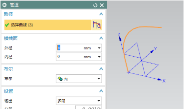

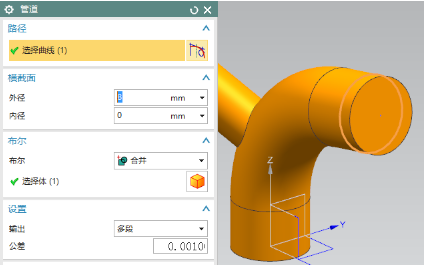

管道,添加弯管管道

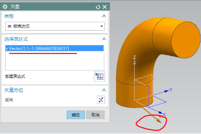

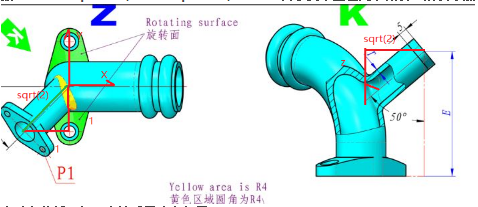

支管矢量分析,下面我们来根据这两个图来建立出支架矢量,z向视图矢量x和y方向设置为1,斜边长度为   ,从k向视图来看分析,斜边长度为直角三角形直角边,利用正切函数,tan50=sqrt(2)/z,z= sqrt(2)/tan50,由于支架圆柱向下倾斜,所以添加符号
由以上分析可知,表达式里建立矢量

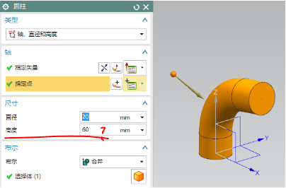

圆柱,矢量和点见后图,直径准确,高度大一些和已有管道相交
矢量构造器,切换表达式,选择上面建立表达式

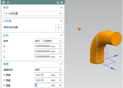

点构造器,绝对方式,依据z和k添加偏置距离

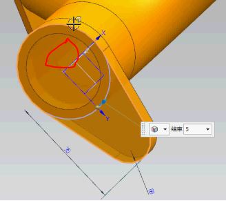

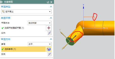

支架草图平面参考方向处理,直接选择表面,草图的参考方向和z向视图不统一
根据z向视图,下图中的箭头方向应该为x轴和y轴方向,这样支柱端面的草图方向才能为正确的,但是在现有的图形中,无法找到可以利用的直线棱边为参考,所以我们需要变换一下思路来完成这个参考方向选择。
下图中,参考里,我们选择xy基准面,意义是,与xy基准面垂直的矢量为参考,由于支柱面与xy基准面有一定角度,系统自动将垂直矢量投影到支柱斜面上,来达到对齐
确定后,利用o、L、镜像曲线、相切约束、投影曲线等工具完成草图

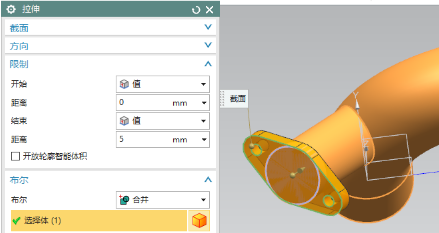

Q完成草图后,直接返回拉伸截面,求和
面上偏置,完成倾斜圆柱面上偏置
管道,选择圆弧线,添加外径,求和

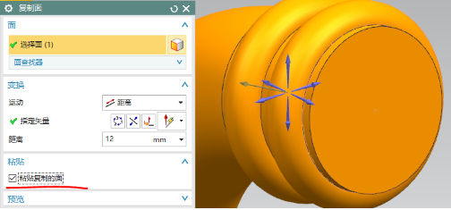

复制面,注意勾选粘贴以达到完成整个实体,矢量直接选择圆柱面,自动选择到轴心方向。

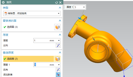

抽壳,删除面,备选厚度,添加支柱端面厚度

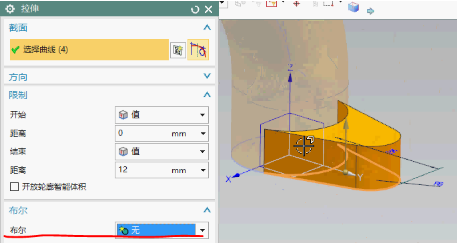

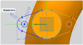

拉伸,直接选择xy基准面即可,利用o和L以及相切工具来完成,不用镜像,因为还需要其他修改才能进行镜像
Q完成草图后,默认的范围壳体内部多余了一部分实体
按住shift键,点选要去掉的边界线
拉伸高度任意,不进行布尔运算

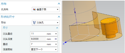

沉头孔,沉头深度为了达到关联,利用表达式,测量上一拉伸高度减去细头高度

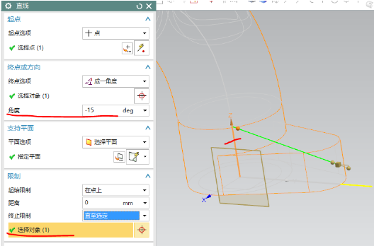

直线,先选择基准面,起点利用点偏置z向距离为6,终点使用成一定角度,根据方向设置正负,终止使用z轴来截断

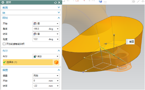

回转,直线绕z轴选择,开始和结束任意覆盖底座范围即可,添加偏置求差

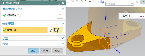

镜像几何体,将半体镜像
求和
