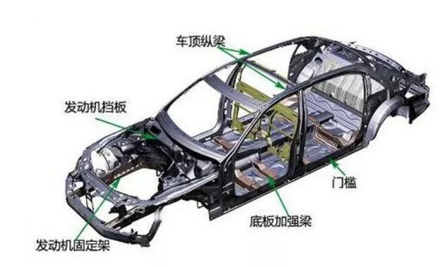

什么是汽车冲压模具
汽车上所有冲压件的模具都称为“汽车冲压模具”。归纳起来就是:
1. 汽车模具是制造汽车上所有零件的模具总称。
2. 汽车冲压模具是冲制汽车上所有冲压件的模具。
3. 汽车车身冲压模具是冲制汽车车身上所有冲压件的模具。
4. 汽车覆盖件冲压模具是冲制汽车车身上所有覆盖件的模具。
1
模具的开发流程是什么?
一、工艺设计
通过前期产品的CAE(AutoForm)成型分析以确认DR(拉延)成型工艺方案,再通过TR(修边)PI(冲孔)FL(翻边)RST(整形)或CAM(斜楔)工序来完成最终客户需要符合公差要求的产品。
汽车覆盖件工艺设计是一个综合技术集成以软件为基础
如UG 或Catia前期成型工艺面设计, 应用AutoForm来成型分析验证前期DR(拉廷)成型 来优化我们的设计,找出产品的成型工艺的最佳方案,再结合冲压模具结构,现场加工,调试,冲压改模经验来设计出完整可行的汽车覆盖件冲压工艺。
△汽车轮罩 -机械手自动化全套工艺
二、结构设计
大多数从业汽车覆盖件设计者都是 从铸造模具结构设计开始,结构入门设计又以DR(拉延)最为简单,这个与前面提到的工艺设计DR(拉延)工艺最难正好相反,结构设计难度依此 往上类推 TR(修边)PI(冲孔)→ FL(翻边)RST(整形)→CAM(斜楔)→机械手设计,结构设计又以成型类的模具优先设计例如:DR(拉廷)FL(翻边)RST(整形)这样先成型出来有利于向客户交样件以缓冲生产时间。
三、消失模具制作(泡沫)
四、铸造 实物
五、3D数控CNC加工
六、模面测量检测
七、工艺设计
八、产品检测(检具与三坐标)
最终打出合格符合客户要求的公差要求
