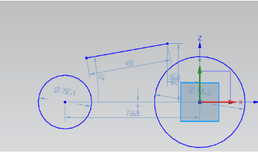

步骤

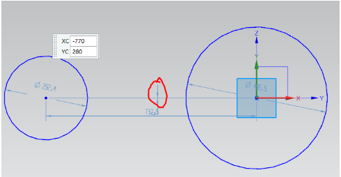

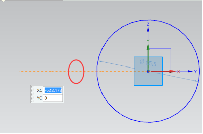

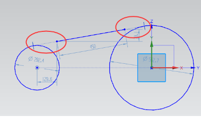

1、O,圆命令,以右侧圆圆心为基准位置,直接捕捉草图原点
下一个圆时,出现的这个虚线,随便表示共线,但是还是需要点到点约束来完成确定位置,所以大家不同看这些符号,直接在大概位置绘制即可。
对齐后,会有一个虚拟的标注,只代表这个位置缺少标注信息,也就是标注缺失的一个记号,作用只有这一个,大家要切记。
直线,直接捕捉圆上点,这样可以直接添加相切约束
点选后,直接捕捉到另一个线上点
完成后直接添加相切符号,且不用使用修剪命令进行修剪

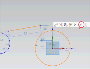

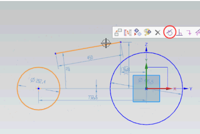

如果在大概位置绘制一个线,这个线是一个任意线,需要使用约束来完成相切,下面我们来看一下相切用法
选择圆弧,整个圆弧显示为红色
选择直线,显示为红色时,点选,切忌不要出现任何端点符号
弹出快捷菜单中,选择相切功能
相同道理做右侧相切

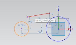

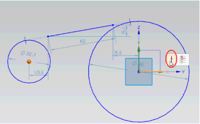

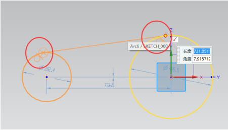

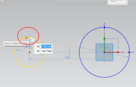

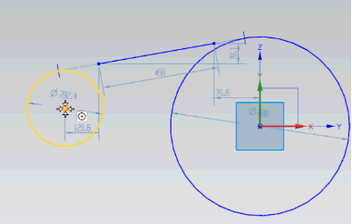

此时会发现左侧圆弧偏离了x轴位置,不用担心,我之前已经说过,这个地方就是一个没有固定位置的,所以还需要做一个点到线上约束,把圆弧圆心位置确定。
捕捉圆心位置,或者放到圆弧上,光标右下角只要显示出圆心符号即可,
直接选择x基准轴,过滤器里设置了仅在草图内,这样就选择不到三维空间的基准坐标系,只能选择草图环境下的基准轴
选择点到线上约束,把圆心确切固定到x轴上

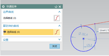

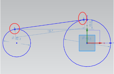

约束后,可能会出现下图中,直线太短或者太长,虚点表示约束符号,但是线没有和圆弧相接,所以需要使用修剪或者延伸的工具进行封闭

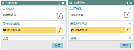

修剪(T)和延伸(E)
两个命令为相对命令,一个是去除,一个是延长,这两个命令在使用时,可以在使用修剪时,直接执行命令简拼,执行另一个延伸,而其他的绘图命令则不可以。对于边界和修剪或者延伸线,不用管理,直接选择要修剪或延伸的就可以,软件会自动判断边界
直接将光标放到要延伸一侧点选即可,红色表示虚拟延长,直接点击即可完成延伸

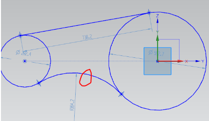

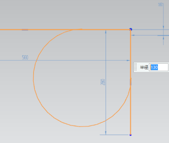

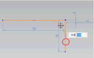

圆角(F),圆角方法修剪和不修剪,倒圆角曲线多余圆角保留与否,
修剪
选择倒圆角的一条线体
选择另一个曲线,自动创建圆角曲线,移动光标确定大小即可,大小不用准确,只要有一个圆角圆弧出来即可。

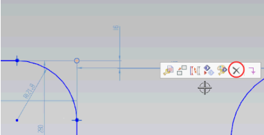

修剪后直线删除了,注意残留的现有的小点,并不耽误绘图,可以保留,可以删除,如果删除的话,需要使用推断菜单
放到点的大概位置后,等待三个点出现,点击左键
选择点,注意其他的都不能删除,只是点
选中后,在快捷菜单中选择删除点,这样的话,与这个点相关的点在线上约束等跟着被删除,而不能选择约束来删除,那样需要删除多次,比较麻烦
不修剪状态,其他道理参见上述
26-1.png 备选解,修剪圆角方向的,一般绘图时,可能会使用这个来修改圆角方向
利用圆角命令,导出这个圆角,可能使用备选解来修改

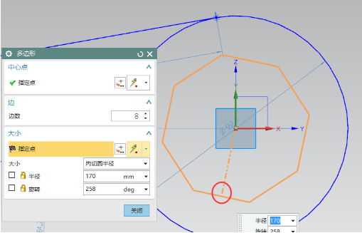

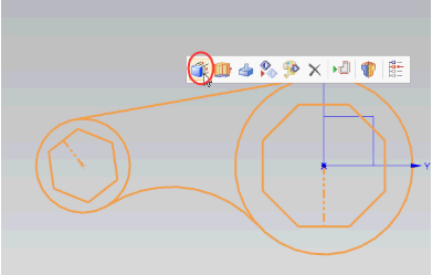

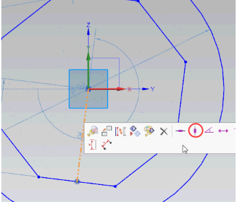

多边形,选择内切形式,目的带着辅助线棱边中点,
选择这个辅助线,添加竖直约束,来确定多边形位置
多边形,内切形式,辅助线与图示相同,这样方便定型

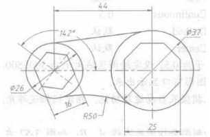

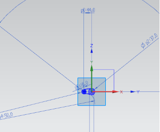

相似草图绘制完毕,下面我们来正式开始修改图形大小,大家可以看出,上面的操作是绘图工具和约束工具相结合起来一起使用,才能把一个相似图形绘制出来,注意是“相似”

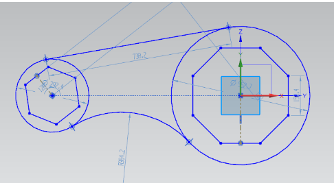

标注(D),方法里有水平、竖直、半径之类,一般我们使用自动判断即可,有特殊情况需要切换到其他类型,在距离很小时,可能自动方式判断不出方向了,所以需要使用水平或竖直来完成指定方向标注
标注后,观察状态栏显示出已完全约束,说明图形已被完全固定,注意,标注的时候不需要修改数据,只是要根据图片标注界限进行选择即可,数据保持原来大小。

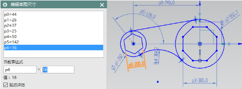

完成草图(Q)或者点击

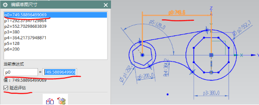

三维空间,选择草图,推断菜单中选择,编辑参数
勾选延迟评估,目的在于,修改草图尺寸时,图形不发生移动,由于绘制草图时,是任意画的尺寸可能和原有尺寸差距很大,在这样的巨大差距下,可能我们修改一处,其他位置由于存在约束关系也要发生相应改变,可能原有相似图形发生变形,我们无法继续完成其他尺寸修改,或者草图发生错误,所以我们使用延迟评估功能,等待所有尺寸修改完毕后,整个图形一起发生改变,这样草图成功可能性更大。另外,我们点选一个标注表达式后,在绘图区显示高亮,也方便我们寻找标注位置。
依据提示,修改好尺寸后草图形态没变,尺寸修改完成,确定即可
大家看出来这个就是巨变后的草图
双击草图,草图里的标注位置还在原来位置,这个就是巨变的草图,如果要是一个一个修改,那么这样失败概率会加大许多,有人甚至在绘制时,还直接设置数据,进行绘制,然后还得自动标注,我觉着这样比较麻烦,还费了二遍事,所以使用延迟评估功能能大大提高绘图效率。
