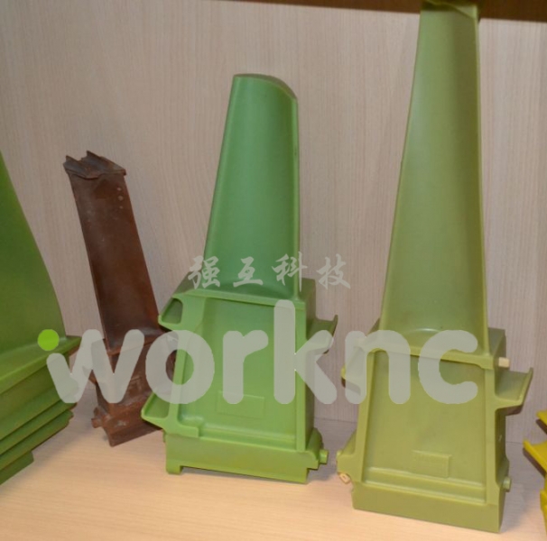

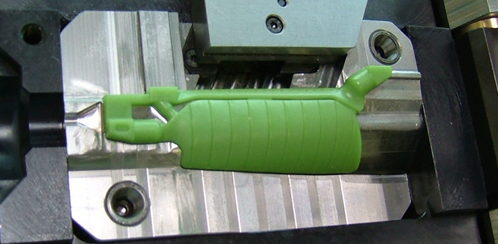

该公司设计和制造各种模具和模具设备,用于铸造失蜡铸造工艺。失蜡铸造工艺特别适合需要高质量和最先进工艺的市场,如航空,能源和医疗假肢等领域。MOB已在这三个领域享有盛名。

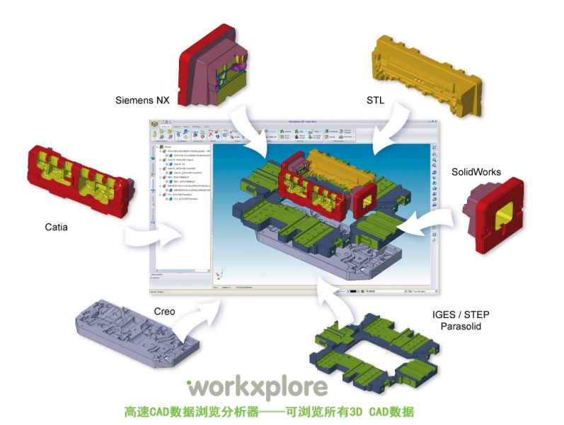

而Vero提供的软件对MOB产生了至关重要的作用。MOB任何项目的每个加工阶段都会利用WorkNC、WorkXplore 或者WorkPLAN进行管理。整个过程始于首席执行官Jean Etienne Patenet使用WorkXplore 3D打开客户发送的CAD文件,详细分析、快速检查和确定所需的生产设备。
“这套全面易用的分析工具对于帮助我们理解任何潜在的困难、提供最准确的报价特别有用。 动态切片意味着我们能够快速而精确地检查零件或组件的内部。同时平面、曲面和最小半径分析为我们提供了一种快速评估耗时和存在问题的解决方法。
他说,没有CAD经验的员工可以轻松使用WorkXplore 3D来检查任何来源和任何类型的文件,并将关键信息传递给客户、同事和供应商。 “WorkXplore的预定义场景,显示包括模型和不同方向的视图,且能直接添加几何测量值和注释。 WorkXplore还可生成3D 模型和装配文件的独立应用程序,并可借助英特网传送。 收件人可以立即打开并处理该文件,不必处置最初创建模型的原始CAD应用程序。

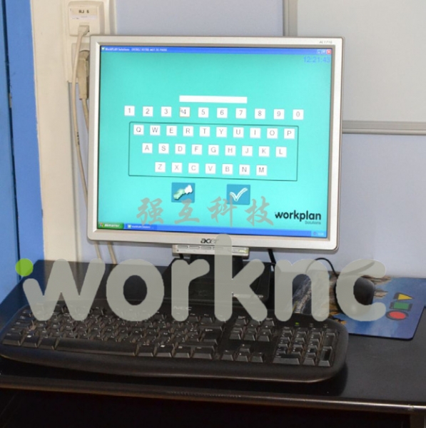

WorkPLAN的使用进一步提高了效率。Planning模块是他们监控生产工作量的主要指标,使他们能够主动反应并预测任何难题。 “他能够为我们的客户指出合理、可靠和符合实际的交货时间,这显着提高了我们的可信度。”
Jean Etienne Patenet补充道:“我们曾经用过不同的系统,但只有WorkPLAN很好地满足了我们的要求。因为它是专门为定制生产而设计的软件。”归功于WorkPLAN 的信息管理功能,所有来自业务部门的信息,包括销售团队、管理部门、 生产、工程办公室和采购部门都集中在一起,并且易于使用。他说,WorkXPLAN提供可靠、符合实际和可持续的交付时间,大大提高在客户间的可信性。
此外,WorkPLAN的报价模块帮助MOB保持竞争力和成本效益。 “使用搜索标准,我们可以找到来自类似项目的相关数据,快速建立准确的报价,从而保证利润率和盈利。只需几次点击即可将报价变成订单。同时可以追踪整个过程,采取必要措施避免延迟交货或增加成本。
MOB的车间安装了触摸屏,并且每天都严格执行时间管理。将信息提供给车间操作员,使他们了解与计划时间相比,每个任务实际花费时间。

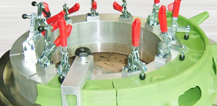

Laurent Thibert 说,在检查3轴或5轴零件的类型,以及可能需要设置的夹具和工件在装夹系统中的位置后,他们创建了一个CAM策略,包括粗加工、再粗加工、精加工和清角。 “这些重要信息被传输到程序单上,包含刀具长度、Z轴最小值、刀具路径编号、旋转角度和加工时间等详细信息和零件图像。
根据Laurent Thibert的说法,WorkNC粗加工策略特别擅长在进行半精加工和精加工操作之前去除大量的材料。 “WorkNC的动态库存模型管理功能允许在整个加工过程中实时更新库存模型,确保高精度再加工刀具路径。”MOB还经常使用的刀具路径包括等高精加工、等高再加工、最佳化等高精加工和轮廓再加工策略。
他还说,因需要测试每个订单的可行性,他们不断需要创建新的CNC程序。每个加工件各不相同,需要新设置的工具设备和单独的制造工艺。
