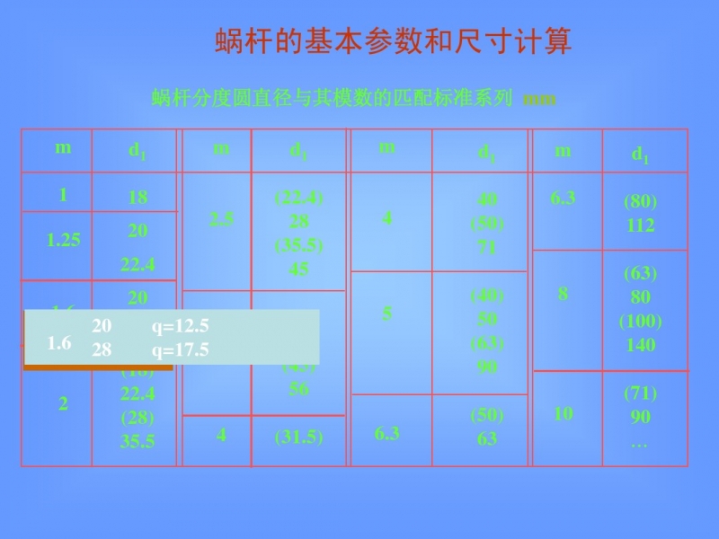

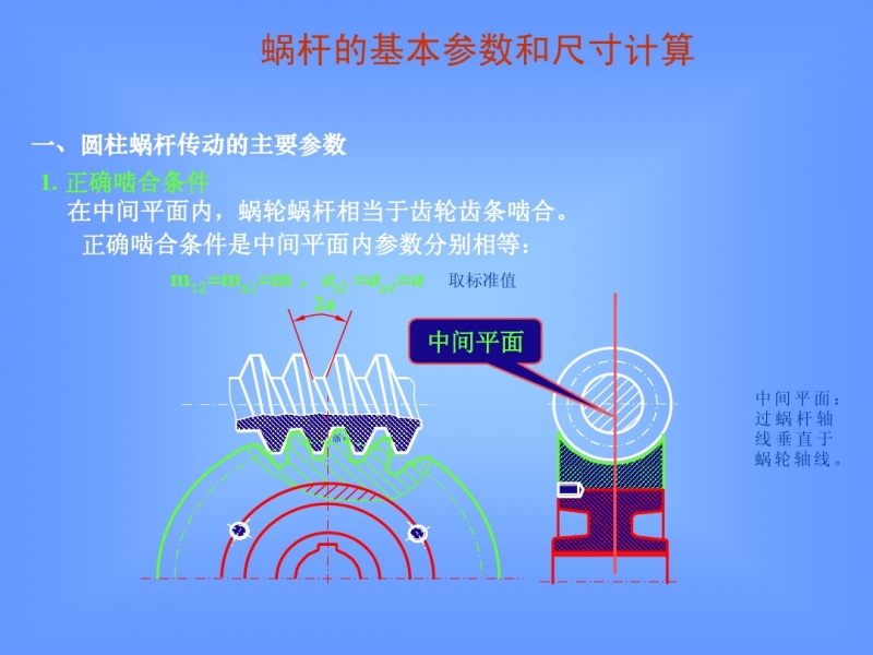

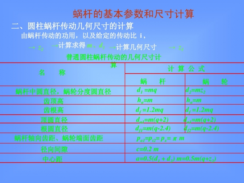

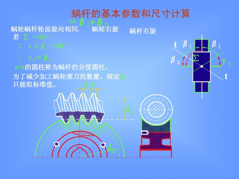

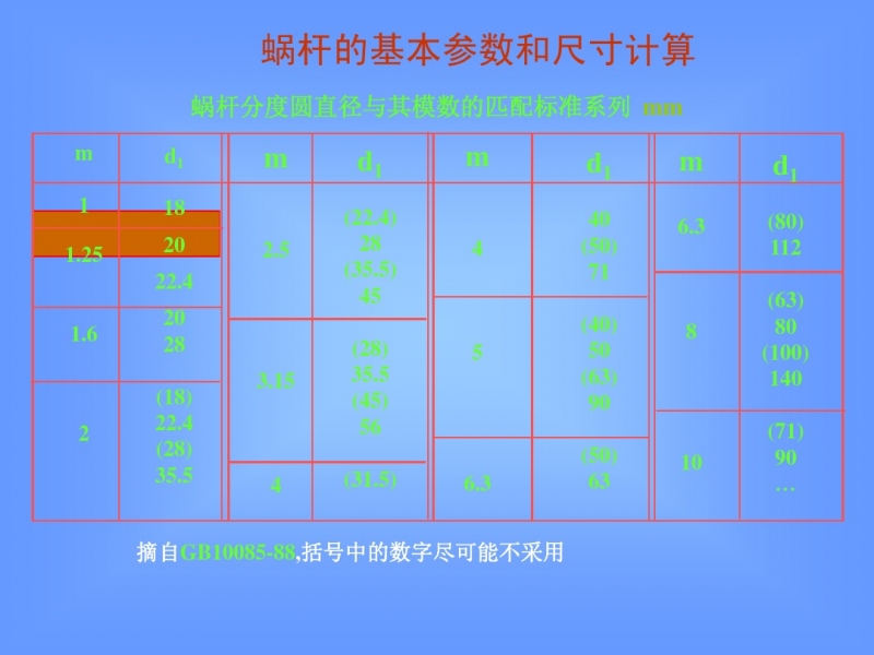

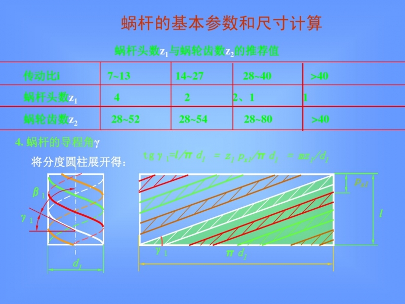

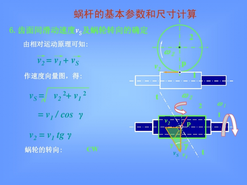

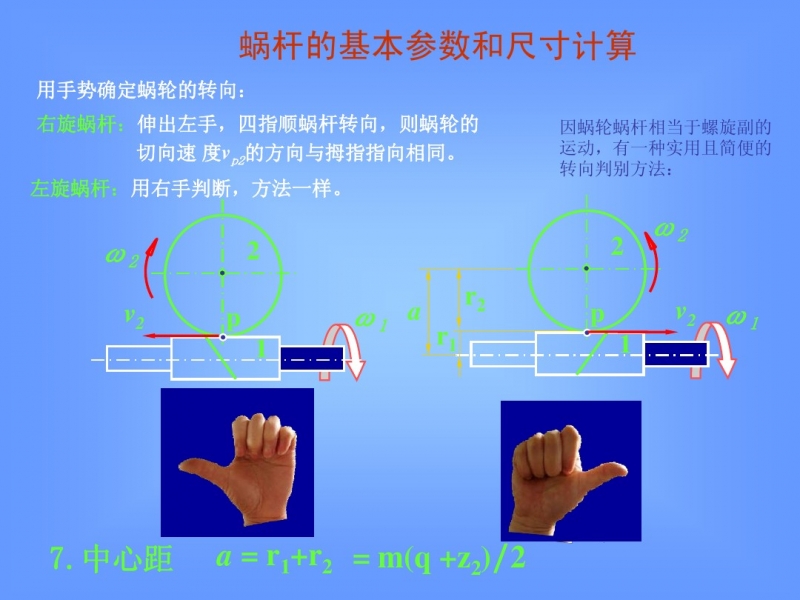

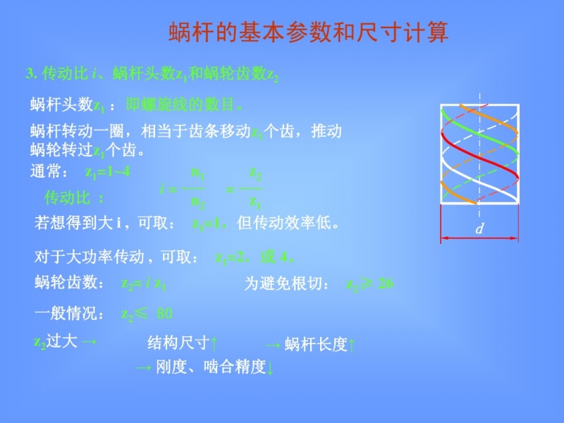

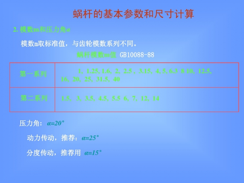

涡杆的基本参数和尺寸计算 图143841
涡杆的基本参数和尺寸计算 图143842
涡杆的基本参数和尺寸计算 图143843
涡杆的基本参数和尺寸计算 图143844
涡杆的基本参数和尺寸计算 图143845
涡杆的基本参数和尺寸计算 图143846
涡杆的基本参数和尺寸计算 图143847
涡杆的基本参数和尺寸计算 图143848
涡杆的基本参数和尺寸计算 图143849
涡杆的基本参数和尺寸计算 图143850
涡杆的基本参数和尺寸计算 图143851
