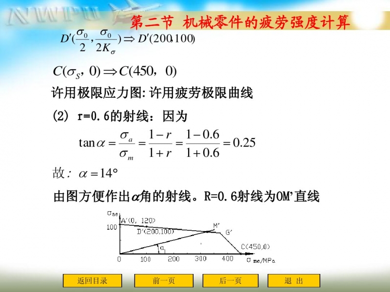

机械零件的疲劳强度计算(二) 图143752

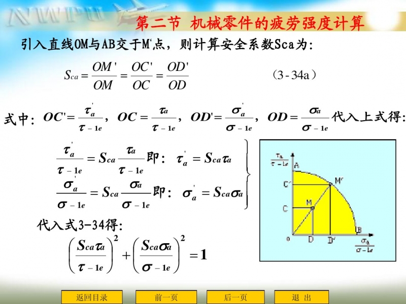

机械零件的疲劳强度计算(二) 图143753

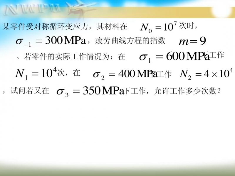

机械零件的疲劳强度计算(二) 图143754

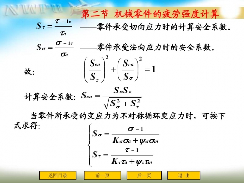

机械零件的疲劳强度计算(二) 图143755

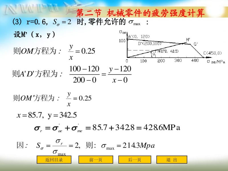

机械零件的疲劳强度计算(二) 图143756
