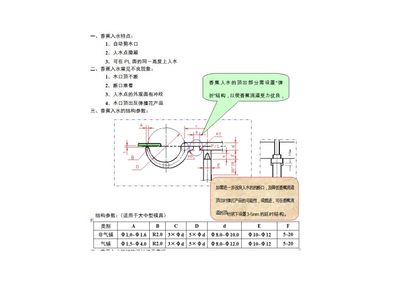

9.大中型模具香蕉入水的设计规范 图143689
