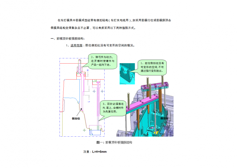

[交流分享] 6.车灯模具强脱结构设计
发表于 2018-6-26 10:40:22 | 显示全部楼层 |阅读模式
6.车灯模具强脱结构设计 图143686
