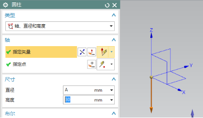

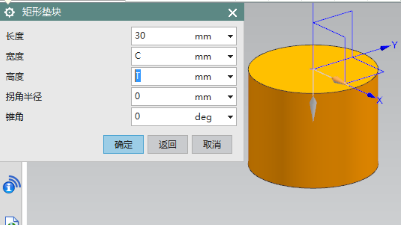

圆柱体,z的负方向,考虑基准面放置垫块,绝对0点,设置参数如下

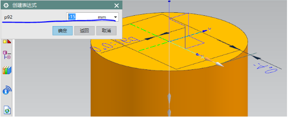

垫块,基准面放置,不用修改方向,自动设置为x方向为参考,长度任意,大一些可以伸出圆柱即可,其他两个方向数据准确。
定位操作,共线实现中心对齐;水平定位实现圆弧象限点和棱边距离定位,根据参考方向与15尺寸线平行,所以选择水平定位,由于位置反侧,所以添加负号实现反向定位。

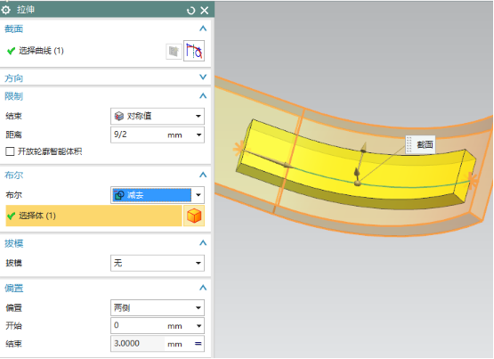

拉伸,选择圆弧,对称拉伸,偏置,注意圆弧上箭头方向,关系到偏置的正负,尽量控制偏置为正数。

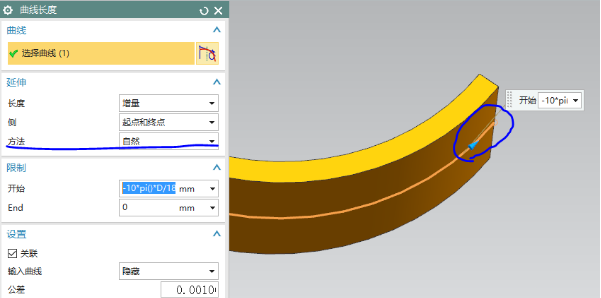

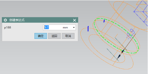

曲线程度,根据图形标注,内侧圆弧腔体边界范围是10度,在软件中,没有伸缩角度的命令,所以需要把角度变成弧长来计算,这样才能实现收缩,根据弧长计算公式=N*π*R/180=-10*pi()*D/180,注意圆弧侧收缩方法为自然或者圆形即可。

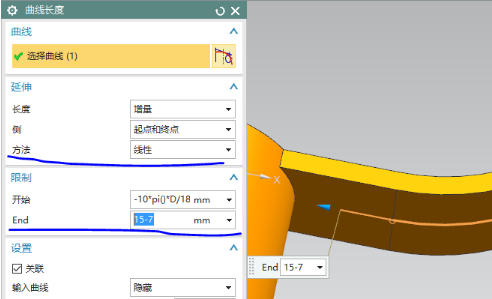

切换到结束,修改方法为线性,实现端点直线延长,根据图形延长距离添加表达式,添加关联,便于后续优化建模
拉伸,选择延长线对称拉伸添加偏置求差

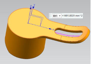

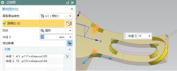

圆角,全圆角采用测量半长形式,以集合方式完成所有圆角

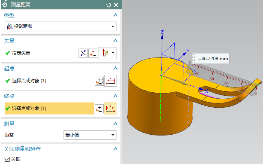

测量距离,投影距离,圆弧棱边选择线上点,50位置
确定后,直接选择圆柱象限点,添加关联测量
优化,建立名称,添加投影测量为目标量,依据图形修改为标准数据40

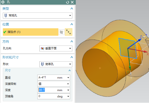

孔,直接捕捉圆心,设置指定,按照最小内径进行打孔

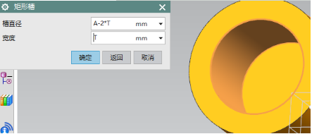

槽,内孔面打矩形槽,设置直径和宽度

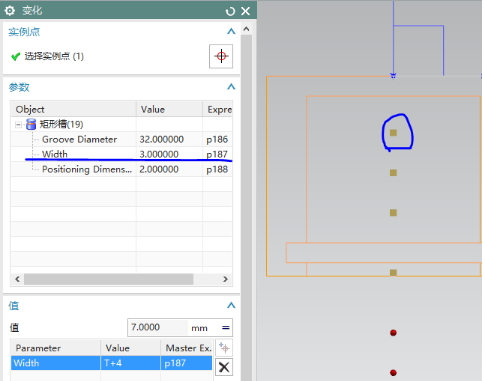

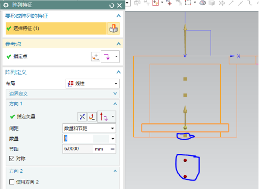

阵列特征,将槽特征直接进行对称阵列,直接完成整个造型,同时需要细节槽细节才可以一次完成,勾选对称后,下方多余2个实例点,要删除,只保留一个,且要想上移动一个小小距离,将残留实体去除,本操作移动了2mm,如果不移动的话,下方实例可能与实体没有交集,所以会报错。

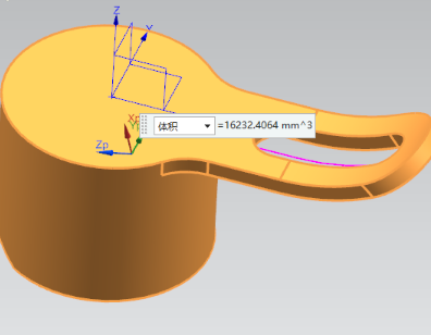

按照上述操作后,确定,使用投影测量方法,量出最上方槽到顶面距离,不用添加关联,只是要记录一下这个距离,也可以利用先用表达式进行计算,但是较为麻烦,所以先确定,再反向修改,最上方槽的高度应该充满后,直接打到低,这样才能完全符合图纸要求

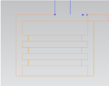

双节阵列,选择最上面的实例点,右键,变化(修改实例的特征表达式),找到槽的宽度表达式,添加到增量中
切换到表达式,添加距离4即可,这样相对自己计算要简便许多
确定后,线框模式看模型内部,可以达到一次完成内部所有细节特征
