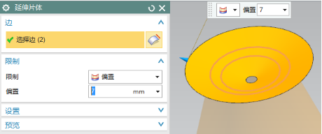

延伸片体,将偏置好的曲面棱边延长一些,便于后续拆分实体

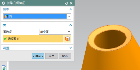

抽取几何特征,将表面进行复制一份
延伸片体,将该圆环面内外棱边同时偏置一定距离

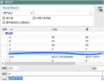

表达式,建立m,根据图形标注,得知锥体斜边长度后,即可计算出x距离
测量直接测量两个象限点距离即可,确定后添加其他表达式即可

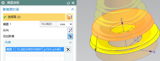

偏置曲面,设置t偏置
偏置曲面,同时偏置两个片体,具体为m+t
偏置曲面,直接选择两个片体,进行等距离偏置
采用引用表达式形式,利用特征形式找到之前偏置的距离,进行引用,实现等距偏置

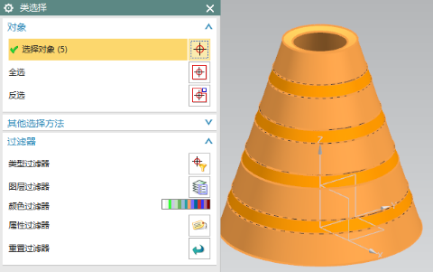

拆分体,以偏置的曲面进行圆锥壳体的拆分
移动至图形,选择大一些的圆环体,移动到其他图层,由于此题实体众多,而且位于同一个位置,所以需要图层工具进行隐藏
确定后,直接填写目标图层,或者选择现有图层,确定
