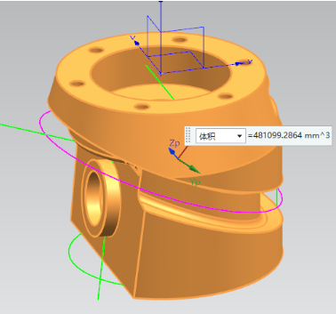

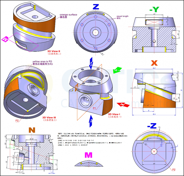

图形分析:该造型主要的特点就是斜面槽,需要使用扫掠和一些曲面知识才可以顺利完成,此外该造型过程中还需要考虑建模顺序,这样才能顺利完成整个造型,图形标注有一些视图方向也是需要注意。

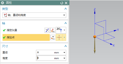

圆柱,直接完成整个圆柱造型,此处用意时,考虑到柱面斜槽的创建,如果圆柱面不完整有锥面的话,将无法完整整个斜槽线,设置参数,方向向下。

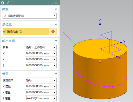

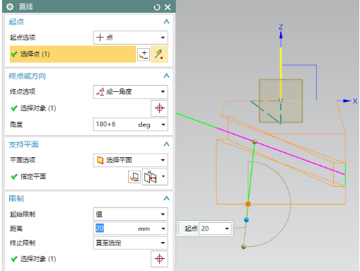

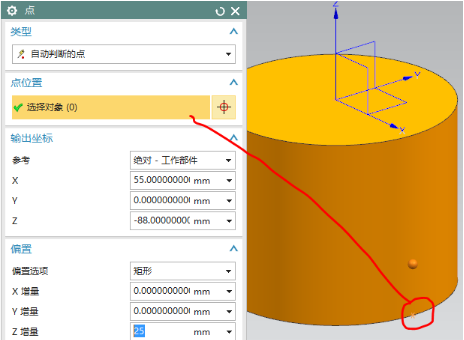

直线,以下象限点为参考点,z方向偏置25
确定后,选择角度和参考角度线,依据图形角度方向,利用表达式进行角度设置
投影曲线,将直线沿y方向进行投影,完成柱面弧线制作,勾选投影到两侧,完成整个柱面弧线。

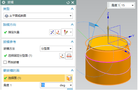

拔模,分型面,根据图形标注,已知顶、底直径和半角,通过计算高度,才能做出分型面位置,h=(A-C)/(2*TAN(15)),据此根据方向设置距离。
确定后,选择柱面进行拔模完成锥面建模
注意观察下图,投影线在锥面位置,由此可以看出,一定先完成整个柱面,如果先完成锥面的话,这个斜圆弧线还需要增加其他操作才能完成斜圆弧线。

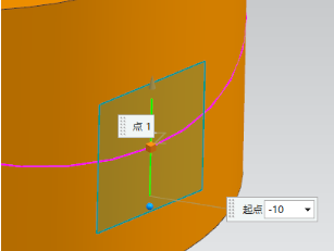

直线,以直线端点为起点,z方向,设置10距离,对称设置

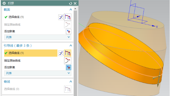

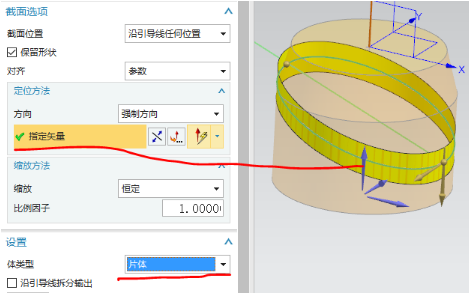

扫掠,此处只能使用这个扫掠命令,默认扫掠形态如下,不符合要求,需要进行其他设置
方向里切换强制方向,z方向,由于圆弧引导线为倾斜,可能会发生上图情况,所以强制扫掠时,都是z方向,即可实现下图扫掠,体类型选择片体,由于引导线为闭合线,默认为实体,实体不符合要求,改成片体

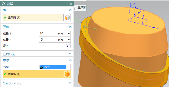

加厚,选择片体,偏置1距离要准确,偏置2设置适当距离,超过实体范围即可,如果紧贴着面的话,可能求差运算会失败,所以设置一个偏置2可以避免出错。

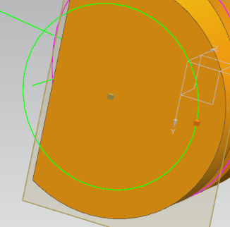

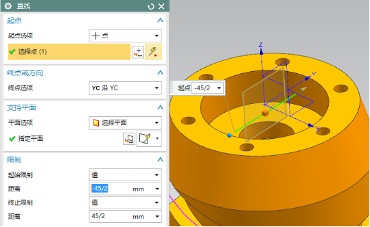

直线,点构造器,以底部圆心为参考点进行偏置距离设置

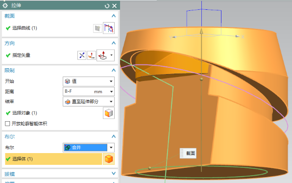

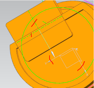

确定后,选择角度参考,依据绘图区填写相应角度,限制里一侧利用直线截断,另一侧直接拖拽长一点即可,截断一侧目的是不破坏上方的螺旋槽,拉长一侧是为了求差完成不留残余材料。
拉伸,添加偏置,距离设置只要能完全去除即可

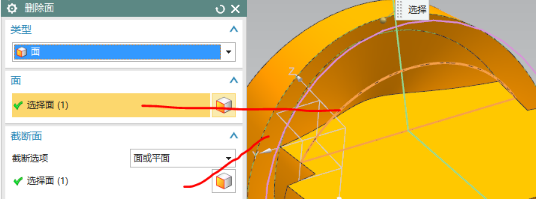

删除面,选择残留底端面,利用扫掠缺口面进行截断

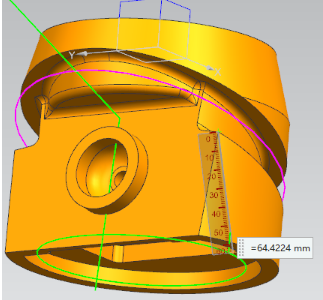

拉伸,拉伸整个圆弧,求和,控制开始位置,终止位置利用现有面截断
凸台,选择缺口平面,依据参数设置外形参数
点到线上定位,实现圆台中心对正;垂直以缺口棱边为界限进行30距离定位
拉伸,区域边界线形式,直接选择底面即可实现整个封闭线,调整方向设置数据,求差。

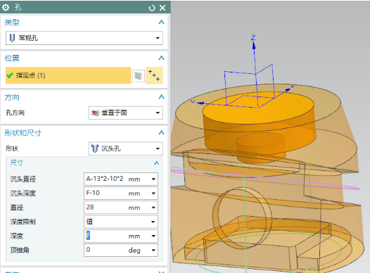

孔,沉头孔,依据图形设置参数,完成2个阶梯孔
孔,简单孔,直接捕捉圆心,打孔
孔,沉头孔,直接捕捉圆心

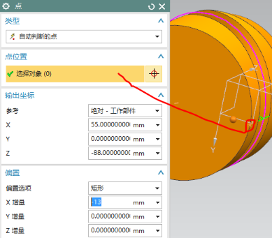

孔,点构造器,两点之间,根据等长信息
确定,设置参数,0度,表示平头孔

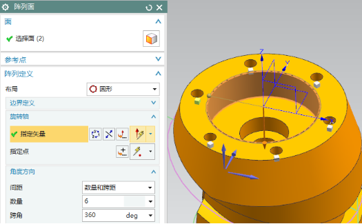

阵列面,过滤里选择特征面,直接选孔的一个面,即可把其他面选中,进行圆周阵列

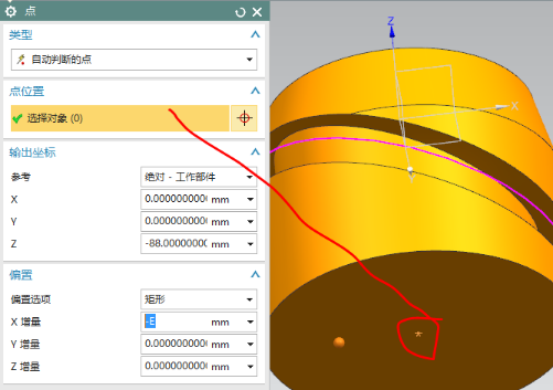

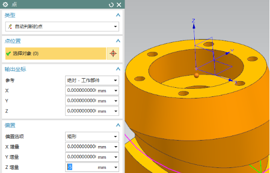

直线,点构造器进行点偏置5,实现矩形范围的关联,如果使用三维曲线工具里的矩形绘制曲线无关联。
确定后,选择y方向,限制里设置长度为对称

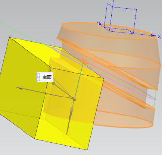

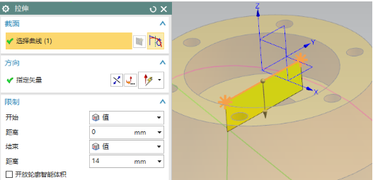

拉伸,z方向拉伸14完成矩形,根据-y向视图和n剖视图,关于矩形缺口无法使用拉伸添加偏置,只能分开处理才能符合题意
分割面,分割锥面,沿x方向进行投影,而不是面方向,这样才能符合-y向视图要求,分割边界就是上一拉伸片体边缘

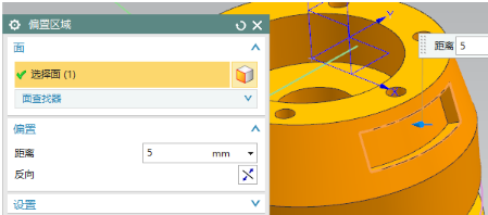

偏置区域,单个面,进行平行偏置

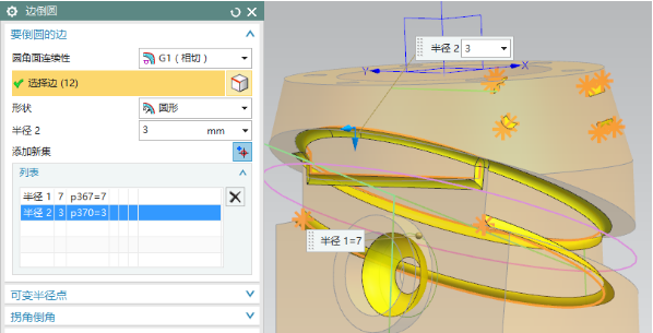

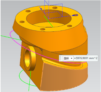

圆角,利用集合的方式添加2组圆角,注意3圆角

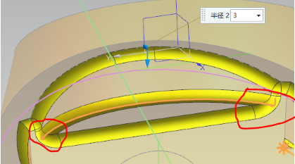

圆角,单独对这个位置的棱边进行圆角
如果将这个棱边和其他圆角放到一个圆角里,可见效果如下,不是题意要求,所以这个位置的圆角需要分开两个操作来处理
下图为题意要求圆角,这个算一个细节,要根据圆角形态来选择圆角操作集合设置
