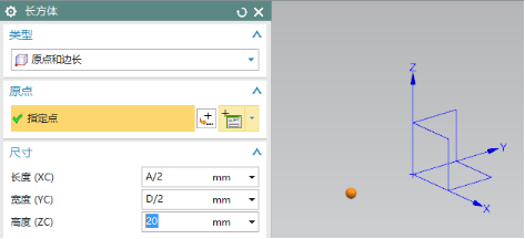

块,长方体,完成底座的1/4,角点进行y方向偏置
确定后,设置半侧长度和整体高度

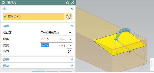

斜角,根据图形标注选择偏置和角度,这个斜角要先制作,考虑中间在这个位置还有一个等高的圆弧突起,所以先做斜角才方便区分高低面。

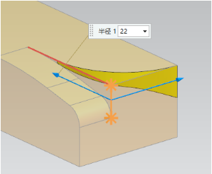

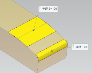

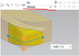

圆角,过滤器为单条曲线,选择底座棱边,这个棱边和上面的圆角棱边是相切状态,所以要设置单条,否则不能完成此处圆角,这个圆角和上一个圆角在同一个命令里利用集合方法无法完成,只能分开2个命令处理。

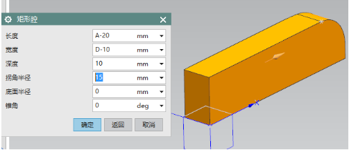

腔体,矩形,完成底座内部腔体,选择底侧表面,和参考边,按照整个参数进行设置,添加拐角半径
定位操作选择共线操作即可,2次,这就是按照整个参数设置腔体的好处,便于定位。

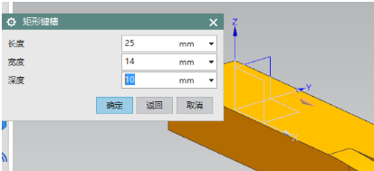

键槽,矩形,选择上表面,和x方向为参考,定位时,只需要点到点的同圆心即可

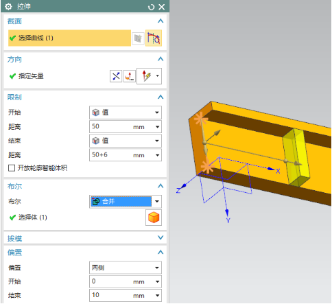

拉伸,加强筋,由于有现成的棱边,采用拉伸完成,依据图形标注设置距离,进行求和。

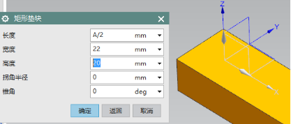

垫块,选择上表面和参考,设置参数,由于底部已完成内腔,所以不能从基准面进行添加,只能选择上表面,高度进行表达式计算
垫块,选择上标明和参考,高度利用测量长度方法,和上一个垫块同高,其他正常设置

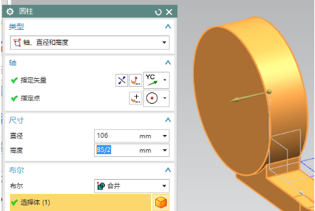

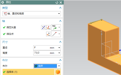

圆柱,捕捉棱边端点和选择方向,设置参数并求和,垫块先行,便于圆柱找圆心,不用设置点偏置了。
圆柱,捕捉圆心,设置参数,进行求和操作

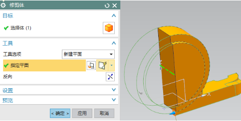

修建体,以新建平面进行实体修剪,目的就是修剪出1/4圆柱体
修剪体,再次修剪直接捕捉圆心即可

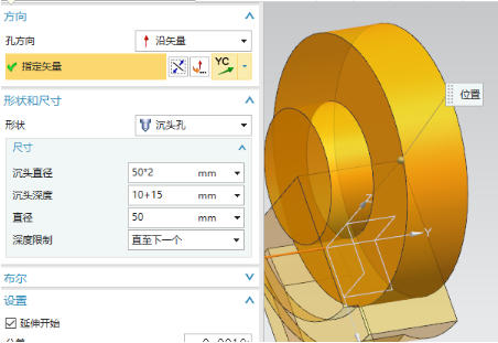

孔,对特征进行精简后,保留2段阶梯孔,使用沉头一次完成,由于是1/4情况,所以需要手动指定矢量。

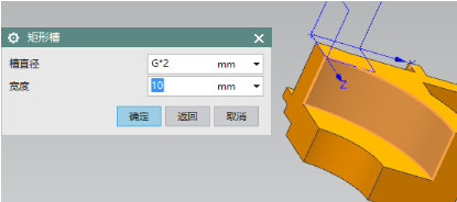

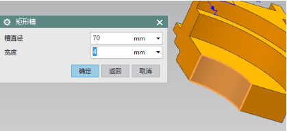

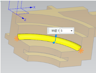

槽,选择圆弧面,完成中间大圆柱槽,设置槽一半宽度
槽,选择外侧圆弧面,设置参数,根据等长特点
定位时,以中间圆弧线,这样便于测量半长
圆角,设置半径,选择棱边

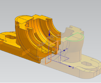

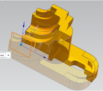

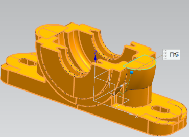

镜像几何体,以基准面进行进行半体镜像,根据图纸对称侧圆槽尺寸不同,所以在这个位置进行镜像处理,使用同步建模命令对其他细节进行完善。

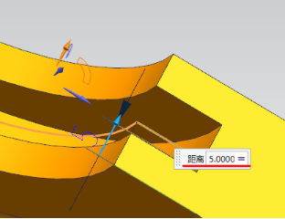

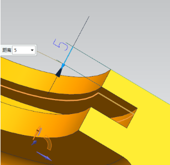

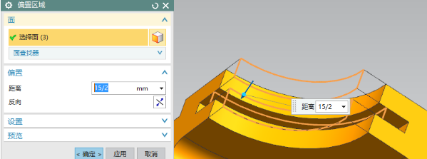

偏置区域,根据图形标注特点,虽然内圆弧直径不同,槽的深度是相同的,因此要平行移动这些同圆心的面
线性尺寸,按照标注,以两侧为固定界限,修改距离为5
线性尺寸,以内测为固定界限,数据采用表达式引用,引用上一个距离,表达式中利用特征过滤,方式查找。

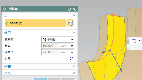

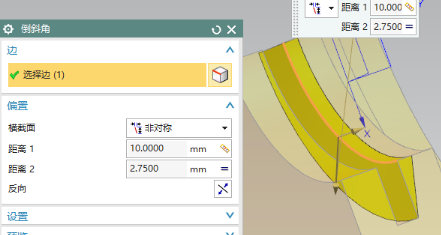

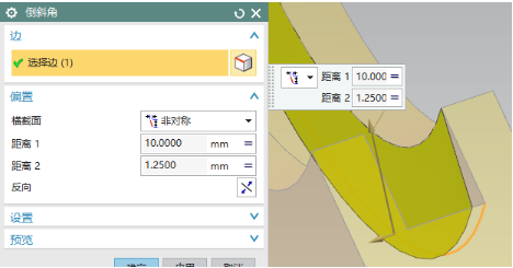

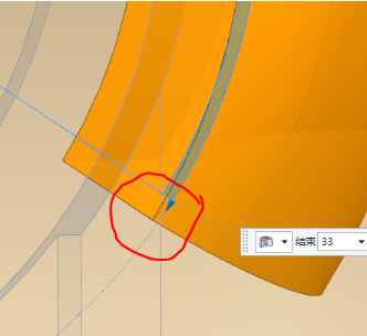

斜角,依据形态特点,对于4长度这侧,选择下图中棱边,深槽采用测量,这个距离为已知状态;另一侧,采用测量棱边长度-4方式来完成
斜角,另一侧斜角两个数据利用表达式和上一个斜角两个数据进行关联,这样可以实现同步修改。
斜角,5这侧斜角,选择底侧棱边,一个距离由于和上面的距离是同一个可以采用表达式引用,另一个小一些的距离,需要采用表达式来完成,另一对称侧直接引用

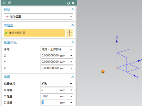

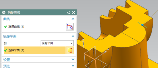

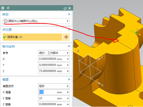

直线,点偏置以中间圆弧圆心作为参考点,设置偏置距离,确定后,找到x方向,绘制一个任意长度直线,不要超过内槽即可。
镜像曲线,以中间基准面把直线镜像一份

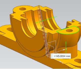

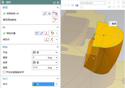

回转,选择上面的直线绘制的封闭区域,绕圆柱轴心进行回转,角度任意,不求和
角度设置,参考下图,在实体内部即可,不可产生缺口
镜像几何体,把左右半体再一次进行镜像

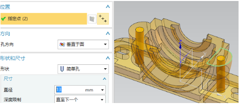

求和,求成一个整体,进行孔添加

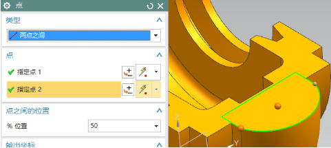

孔,点构造器,两点之间,直接捕捉两个对称点即可
确定后,按照相同方法再一次添加另一个点,确定完成孔造型

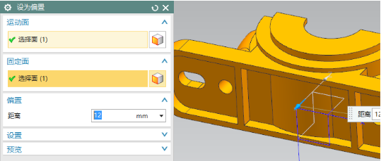

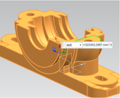

设为偏置,由于12偏置,将已有的多余圆弧面作为要修改的面,rg圆弧面作为固定,这个都是依据12的偏置来进行的修改,也可以使用半径尺寸,那样还需要进行数值计算,相比之下前者比较方便。

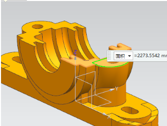

粉色面积
距离
体积
